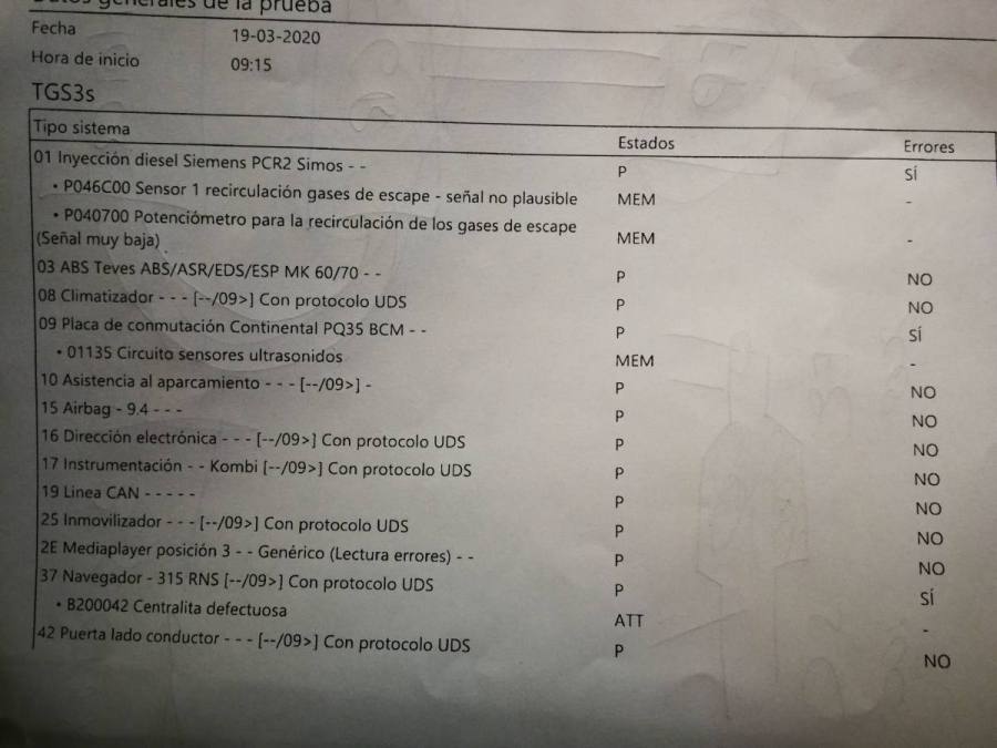

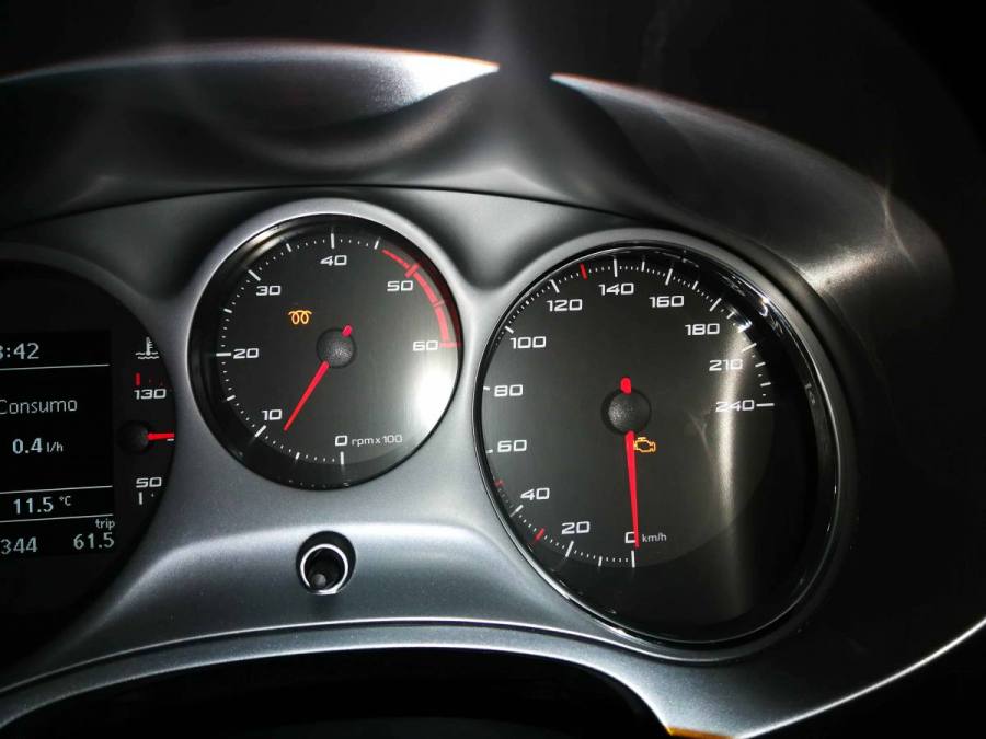

Buna, de curand am inceput sa am ceva probleme la masina si cei de la service mi-au spus ca e problema de la valvula EGR, etc. Au pus ceva aditiv sa incerce sa curete asa, am dat cateva zile cu ea turat motorul, la recomandarea mecanicilor lor bineinteles, parea ca se rezolva dar tot mai face la fel, adica in mers pierd putere si nu mai accelereaza cu nervi, parca e fara vlaga motorul. Opresc si eroarea dispare si merge ok pana cand iar ii vine lui si iar apare acea eroare in bord *foto cu eroare si diagnostic de la mecanic*. Locuiesc in Spania, si nu vreau sa fiu fara respect, dar cei la care am fost, mecanicii imi cer 640 euro sa imi schimbe EGR-ul, au zis ca curatarea nu da rezultate bla bla. Azi am mers cu ea 40 km spre servici totul ok, dar la intoarece a aparut o singura data eroare, dupa care, oprit masina, motorul, cheie din nou si merse bine iar. Ce ma sfatuiti? Multumesc si sper sa ma fi exprimat pe inteles, imi cer scuze altfel. Este un Seat Leon din 2012, cu 190.000km, am mers mult mai lejer decat ar fi trebuit 2.000rpm-2500rpm, si rar a prins 3.000rpm si peste, deci vina imi asum pentru posibila defectiune la EGR sau turbina, ce o fi. Multumesc inca o data si multumiri ca exista aceasta comunitate.
inlocuire EGR. problema arhi-cunoscuta la aceste motoare. sa montezi ultima varianta de piesa, terminatia codului ... DQ

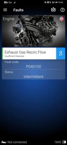

Ma poate ajuta cineva cu informații despre aceasta eroare. Sa schimb EGR sau nu? La service mi-au spus ca pare îmbâcsit
Masina e o fabia 2 .16tdi 90cp
Eroarea e
7462 -EGR valve (N18)
P0403 00 [096] malfunction
Intermitent- not confirmed- testez since memory crearea
Fault status 0000001
Fault priority 2
Modificat de pokemonu76
Nu am reușit sa uploadez poza
O sa te lase cat de curand.
F l o r i n
Pare stricat, din pacate. Nu ai ce sa cureti, solutie garantata, din pacate, la acest model

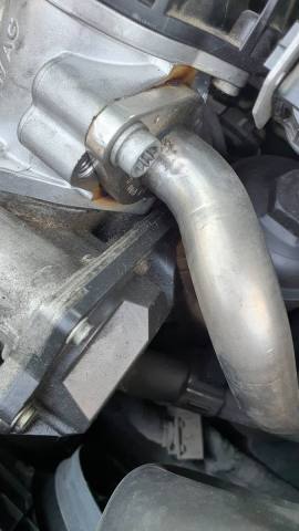

Dupa un an si o luna de la schimbarea valvei EGR pe barba celor de la VW, au inceput sa reapara problemele. Dupa ce cateva zile masina a mers in suturi cand si cand, azi s-a aprins spirala si check engine. La o scanare rapida cu OBD2 si "torgue pro" apareau erori la MAF si Misfire ?. Dupa ce am ajuns acasa, am scanat cu VCDS (spirala nu mai era aprinsa si nici mesajul check engine nu mai aparea) si eroarea este:
001027 - EGR Valve (N18)
P0403 - 000 - Malfunction
Maine sper sa ajung la service si sa vad daca mai accepta sa faca reparatia pe garantie.
Oare acea scurgere pe la garnitura sa fie problema?
Modificat de DiLivio
Eroarea nu are nici o legatura cu acea garnitura care nu etanseaza perfect.
A fost schimbată iarăși valva EGR pe garanție. Sunt curios dacă peste un an sau 14.000 km trebuie sa merg sa o schimb iar. Că mai mult se pare ca nu ține cu softul dieselgate.
