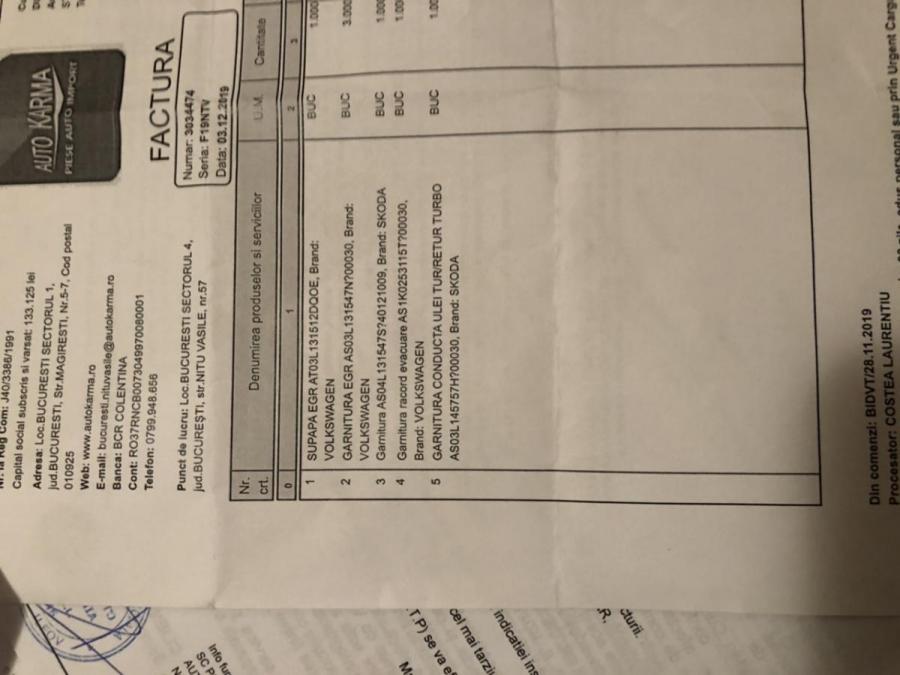

zilele aste l am schimbat si eu la masina mea dar am pus tot original. Vezi pe Autokarma am prins egr-ul cu 1300 lei+garniturile necesarrle 160.
Imi poti da codurile de la garniturile de pe autokarma ?
Bag codurile pe autokarma, dar bineinteles ca nu le gaseste...
Suna la ei maine sa-ti dea necesarul pentru schimbare egr. Eu am comandat egr-ul online dupa care mi au facut ei necesarul de garnituri.
Am inteles, si eu am comandat egr de la ei, 1297lei, garniturile nu le am fost gasit la ei... Pe epiesa ce ai pus tu mai sus sunt cam 220lei.
Cam mult..suna-i maine sa ti faca ei comanda si o sa coste cam 160..

Cauta codurile dupa ce elimini primele 2 litere, ele reprezinta dealerul care le livreaza catre Autokarma, de ex. AS este Augsburg, AT Autonet, daca gasesti MT este Materom si tot asa.
Pe lângă ce a zis Dolfin, codurile mai au și sufixe, primul are “OE”, celelalte ceva cu “?00030”. Și acelea trebuie eliminate.
Am căutat 03L131547L și nu apare fiindcă a fost înlocuit cu 04L131547S (pe listă sunt ambele coduri).
Restul apar.
