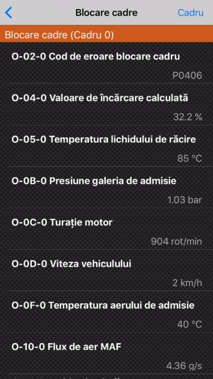

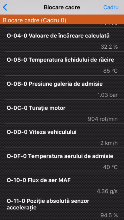

Vin si eu cu o problema pe care nu reusesc sa o rezolv si cam costisitoare pana acum.
Primesc de cateva luni eroarea p0406 - Exhaust Gas Recirculation Sensor A Circuit High  .
Prima data am schimbat egr-ul cu unul nou. Problema a reaparut. Dupa o perioada mi-a aparut stricat si senzorul de presiune. L-am schimbat si pe asta, dar din pacate a trebuit sa schimb si dpf-ul pentru ca s-a colmatat din cauza acestui senzor. In final am mai schimbat si senzorul de temperatura si problema persista.
In concluzie am schimbat EGR, DPF , senzor presiune si senzor de temperatura de la dpf dar eroarea p0406 inca apare.
Am atasat si cateva date de la ultima eroare care s-a manifestat cand am dat in marsarier.
Cateva pareri ?

Verifica cablaj de la egr la ecu ,se intrerupe in zona bateriei
