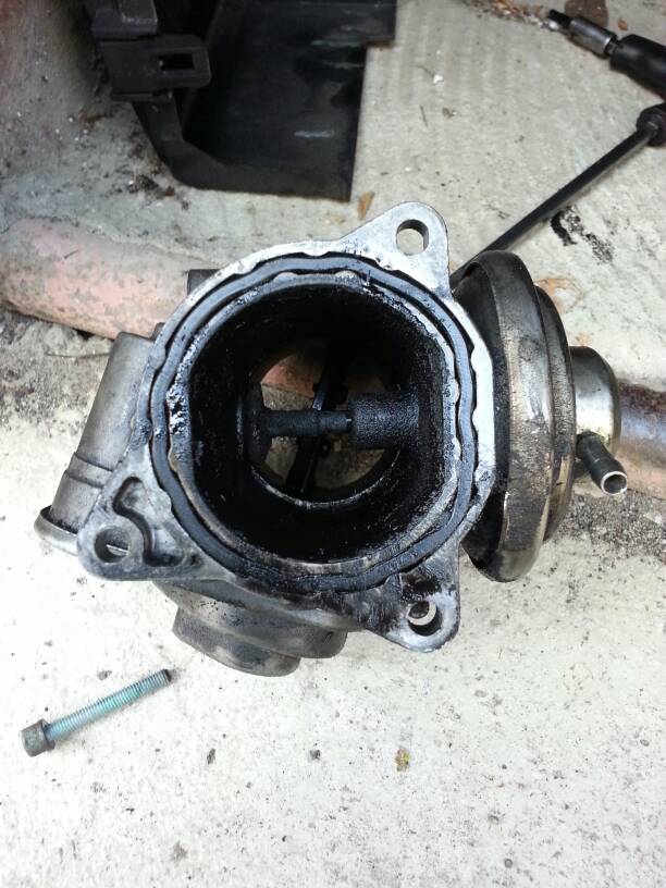

Am dat jos azi egr pentru schimbarea clapetei de shuttoff. Credeti ca are nevoie de curățare?
Sent from my GT-N7100 using Tapatalk
Modificat de flotouran95
Florine, in mod cert DA. Arata bine rau asa "curata". Daca o lasi asa sa ai grija sa nu e murdaresti pe maini cand o montezi  :lol:

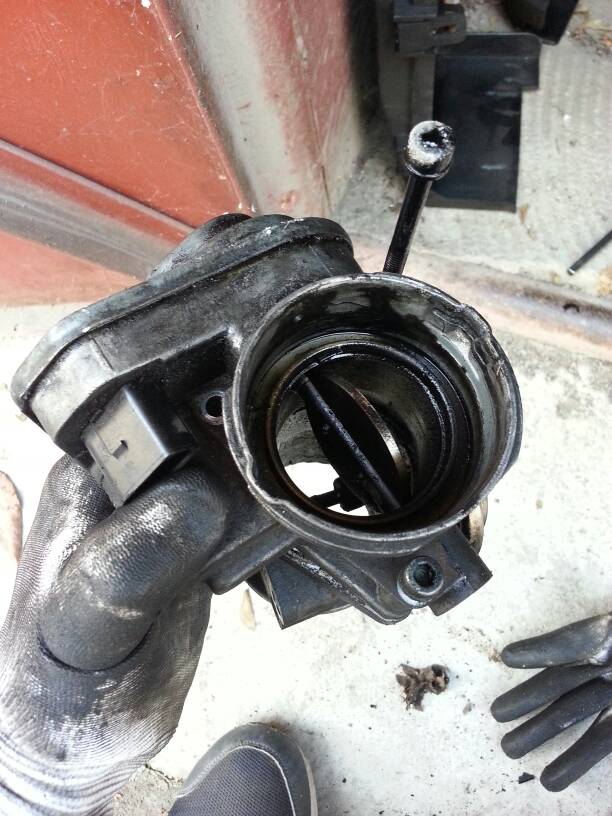

După voi Ar trebui curatat?post-114028-13855655455637_thumb.jpgpost-114028-13855655597514_thumb.jpg
