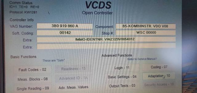

Dati-mi voie sa va prezint un nou Instrument Cluster pe masinuta mea :)
Tin sa-i multumesc colegului Mau mau de pe forum, pentru rabdarea si timpul acordat pentru realizarea acestei modificari.
Am muncit amandoi cam 6 ore. El pe partea de software, eu la partea de hardware.
De complicat, nu e asa complicat. Insa trebuie desfacute cam multe pana ajungi la cluster in sine. Recalibrarea acelor nu e greu de facut. Se poate si cu VAG COM, insa daca in pozitia de minim stanga e pe 0, e perfect.
Pentru cei care doresc sa-si monteze, usurati-va munca si faceti rost de la dezmembrari (cel mai bine) de 4 papuci ce vin in maneta si 4 ce vin in mufa verde de la cluster.
Ma deranjeaza doar nuanta luminii de fundal de la scala. Fata de clusterul vechi, care era usor movuliu, la asta e cu tenta verzuie si mai slab in intesitate. Mai trebuie sa modific cumva pozitia LED-urilor, fiind prea slaba lumina.
