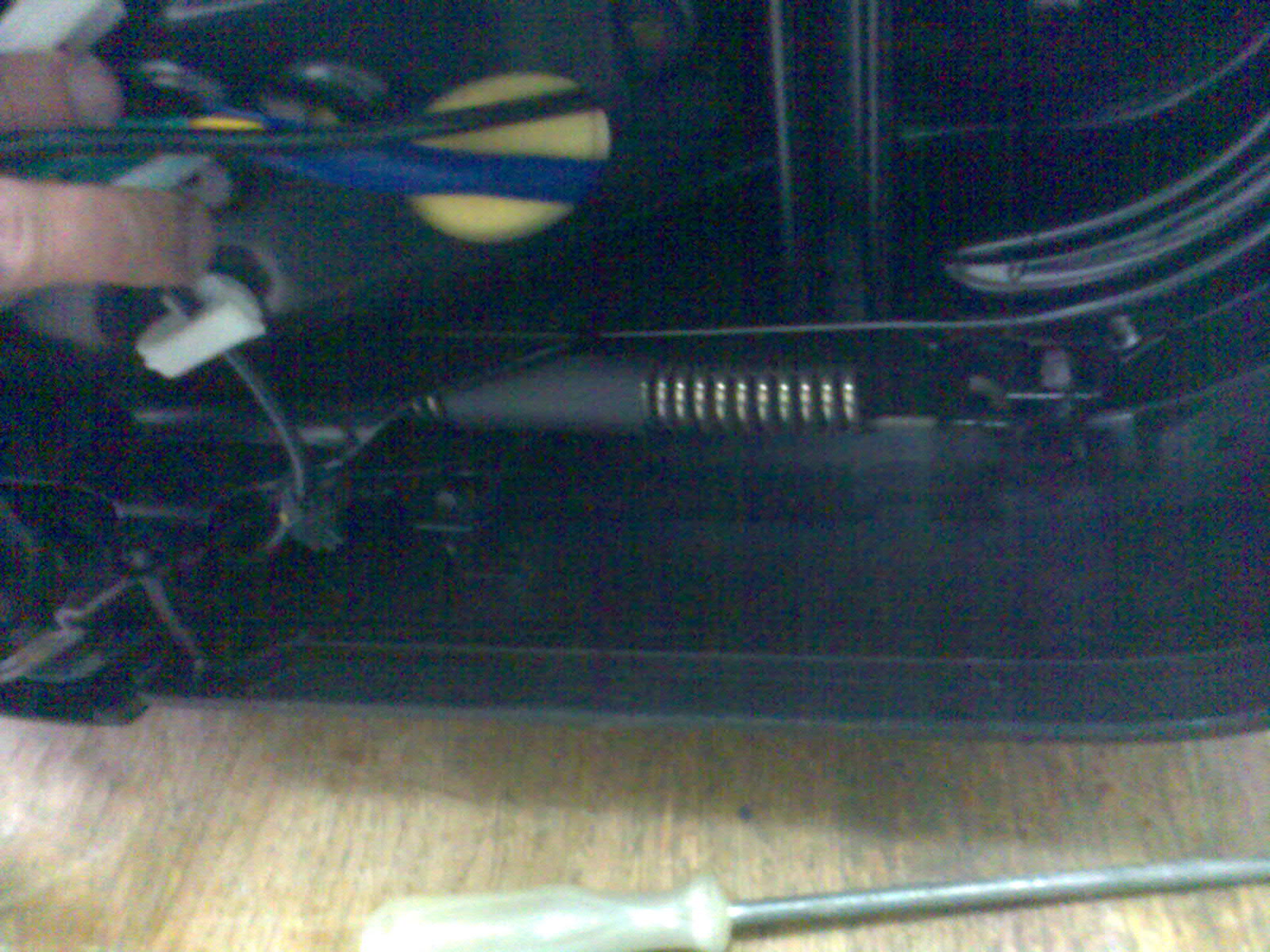

Am gasit si eu sub scaunul din dreapta un arc ca cel din foto ! Are un manson de cauciuc de aprox. 10 - 12 cm .
Mai mult din curiozitate , am demontat scaunul din dreapta si am observat ca el ajuta la operatiunea de reglare pe inaltime !!!
Era rupt nitul de care era agatat arcul , in partea din spate . Am inlocuit acel nit cu un surub scurt de 5 si piulita aferenta , pentru a nu sari arcul din nou de acolo , am fixat arcul in partea din fata si totul OK ! Asa povestita treaba pare simpla , in realitate toata operatiunea a durat cam doua ore .
Secretul este ca nu poti fixa arcul in partea din fata daca scaunul nu este pe pozitia ridicat la maxim!!! Si mare atentie la mufa de airbag cum o fixati din nou pe suportul ei . Fara contactul pus , airbagul nu prezinta nici un pericol . Atentie si la ornamentul din plastic al scaunului la demontare ! Spor la treaba !
(Lipsa arcului in timp distruge mecanismul de reglaj pe verticala . Eventual , fara arc, reglati scaunul fara pasager pe el .)

poza cu arcul la locul lui

Hello . Si eu am aceasi problema ... a sarit arcul de la scaunul din dreapta, o vreme nu a avut nici o influenta dar de vre- o saptamana nu mai pot sa pun scaunul pasagerului pe pozitia dorita . Se opreste sau in fata de tot sau in spate . Daca vre-unul din voi a reparat asa ceva , va rog sa postati ceva poze. Multumiri anticipate...
Am facut eu cateva poze cu telefonul atunci camd am demontat scaunul sa pun incalzirea. Reglajul se face prin mecanismul de pe centrul scaunului(poza1) si nu cred ca are vreo legatura cu arcul ...
Modificat de hremus
si eu am avut aceeasi problema si cred ca e o contra de la ridicarea scaunului ea tinandu-se intr-un bolt care cedeaza destul de repede nu prea mai ai ce sa ii mai faci daca e rupt ala.
