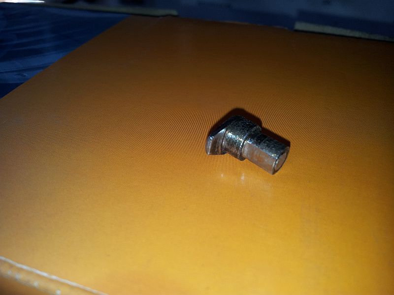

Ieri mi-am reparat si eu scaunele, am avut arcurile sarite la ambele scaune. Am incercat varianta de reparare clasica, adica sa bag capatul arcului prin gaura dar nu mi-a placut rezultatul, capatul freca pe tablita si aveam un mic greieras, mai metalic asa.
Am demontat din nou scaunele si mecanismul de coborare iar tatal meu mi-a facut la strung acele nituri exact ca din fabrica, mai putin finisarea. Mi le-a facut dintr-un otel tare, mai tari ca originalele. Sau potrivit exact si pot zice ca au iesit mai ok ca cele oem. Sper sa tina mult si bine.

era bine daca faceai mai multe bucati, in mod sigur vor mai fi doritori
