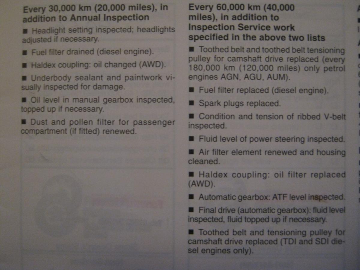

Da, la modelul meu specifica sa fie verificata vizual an de an la fiecare schimb de ulei si schimbata la 60 000 km( 40 000 mile) .

Deci tu zici rau prietene :) ..cum am zis si mai sus ..in cartea masinii din anul 2000 m am uitat si la 60 000 km ( 40 000 mile) cureaua de distrib se schimba la modelele diesel TDI si SDI, 180 000 km pentru cele pe benzina ( cod AGN,AGU,AUM) . La inspectia anuala se verifica cureaua de asemenea ..printre alte 10 operatiuni vizand alte componente. Tu mergi 90 000 km cu ea :) .
Oameni buni, nu sariti asa ca n-am dat cu paru' :) ! Vorbesc din proprie experienta, am lucrat vreo 3 ani in reteaua Porsche Romania atat la VW-Audi, iar apoi la Skoda. In ambele service-uri, nu se schimba cureaua de distributie mai devreme de 90.000 km la niciun motor VAG, bineinteles asta conform recomandarilor ELSA. Noi recomandam ca dupa 10 ani, daca nu s-au facut km, inlocuirea acesteia, datorita fenomenului de imbatranire a materialului. Care fenomen, personal, eu cred ca a ramas un mit, de pe vremea cand curele de distributie contineau si cauciuc. De vreme buna, ele sunt fabricate din materiale compozite de ultima generatie( cu fibra carbon, kevlar etc.), care nu imbatranesc precum cauciucul in X ani.

Pai aia si e durata(termenul) pentru curelele pe masinile PD ..mai mare de 60 000 cu mult ..scrie asta cu cateva pagini in urma daca citeai , si.... daca ai citi atent ce am scris eu ai vedea ca eu vorbesc de o masina cod ASV/ALH din anul 2000 , ca ai lucrat tu la Porsche si le schimbai fara cartea tehnica e problema ta sincer. Eu le schimb dupa cum scrie in cartea tehnica a masinii..ca de asta ti o da producatorul neamt ..din pacate in romania nu am prea vazut masinile sa fie vandute cu cartile tehnice ..asa ca oamenii se bazeaza pe mecanici..care fac o medie si le schimba la toate cum cred ei..ceea ce e o reala prostie..la Opel Astra G din 2001 cureaua diesel pt 1.7dti se schimba la 160 000 km cu verificari vizuale an de an ..e o mica mare diferenta fata de skoda 1.9 ce o am eu acum nu? iar opel astra 1.9 fiind pe lant..nici nu mai vorbim ..doar verificari si da i sa mearga 500 000 km+ .

"Prietene", am vazut prea bine ce motor ai (vezi post-ul meu...) si imi metin afirmatia: la ALH/ ASV distributia se schimba la 90.000 km. Si asta nu ca asa vreau eu, ci fiindca astea sunt recomandarile producatorului !

Glacius, X-tremist are dreptate. Toate motoarele diesel din aceasta generatie au interval de schimbare a curelei de cel putin 90.000 km. Cu o singura exceptie, AJM-ul pana in 2000 inclusiv, cum zicea si Gabi, insa nu face obiectul discutiei. Daca tie iti scrie in carete ca se schimba la 60.000 km este pentru ca VW UK (aka importatoru') si-a bagat coada in ea...

Vreau sa vad si eu fila din cartea unde scrie ca la skoda octavia 1.9 tdi din anul 2000 cod motor ASV se schimba cureaua la 90 000 km.
post-112151-0-89919900-1354135241_thumb.
