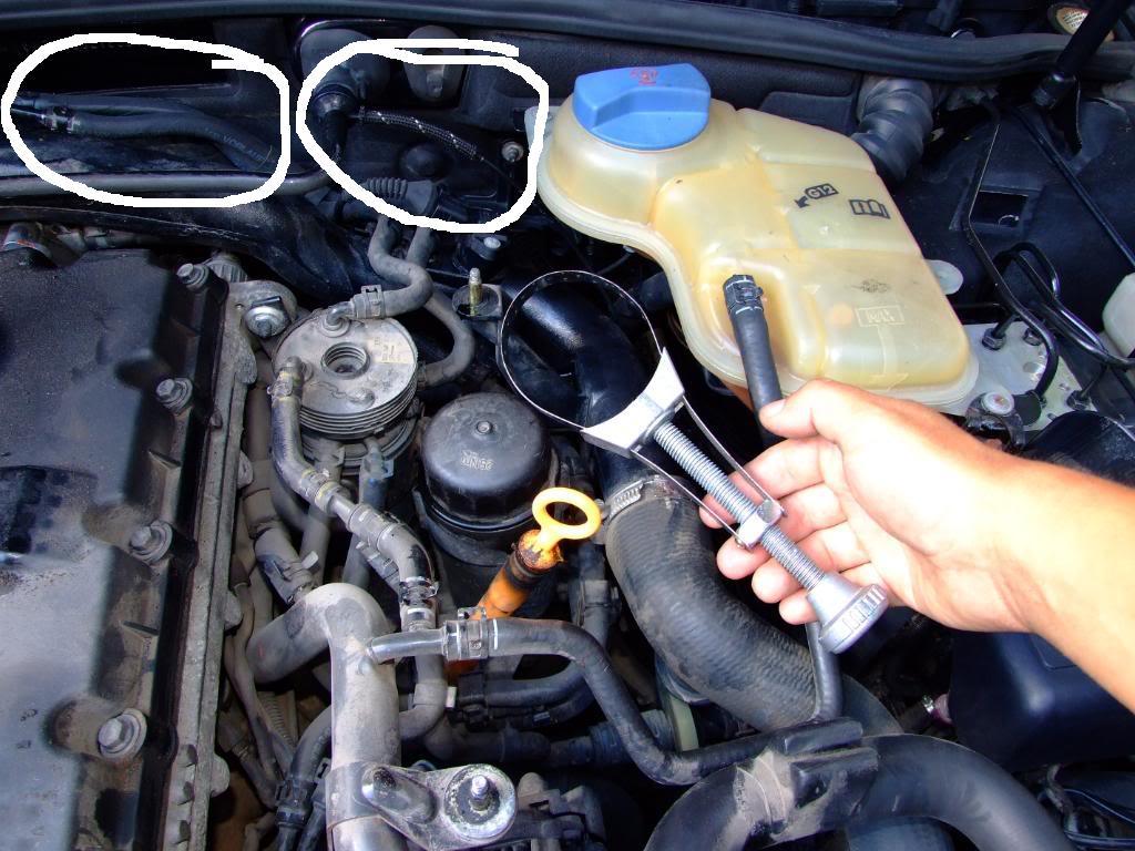

Salutare...o problema asemanatoare am avut si eu la masinutza mea....nu statea la relanti...abia dupa vreo 3-4 chei statea....in fine....intr un final am apelat la un medic care si-a dat seama imdeiat de problema...era vb de un furtunas iesit...atasez o poza(louata de pe net ca sa va dati seama in ce zona se afla acel furtunas....sper sa va ajutepost-73224-1287148344_thumb.jpg
tin sa specific ca eu am 1.8 benzina....poza atasata cred ca este de la un passat pe motorina...se pare ca difera putin ....oricum...furtunasul acela e prin zona aia :icon_thumright:
