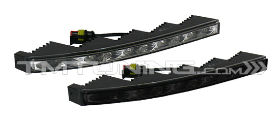

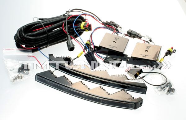

Am gasit pe TMTunig modelul acesta de de proiectoare cu DRL integrat pentru care nu mai este necesara schimbarea grilei de proiectoare OEM si se integreaza exact intre grilele vechi si mai mult vin echipate cu tot cu cabluri ,relee si chiar si cu butonul de scimb pt blocul de lumini.Au doua intensitati luminoase cea de proiector si cea de DRL (low beam si projector light diferenta se observa si in poze) iar cea de DRL porneste o data cu punerea contactului respectiv pornirea motorului.Cred ca sunt destul de ingenioase si economice in acelasi timp tinand cont ca sunt facute de Hella si in acelasi timp kitul complet cu toata instalatia electrica aferenta sare putin de 200 de euro.Sunt comercealizate in doua variante cea smoked si cea clear. Am atasat si cateva poze pentru cei interesati de aceasta modificare si astept cu interes pareri si de ce nu daca si-a montat cineva poze si pareri din partea lui. Numai bine tuturor !

Mircea Victor -- ai cumva un cod pentru DRL de la HELLA?Sigur se potrivesc pe golf5?
I-a vezi aici pentru DRL, sper ca asta cautai:
proiectoarele cele simple de la hella dar cu lupa se potrivesc la grila normala? sau trebuie schimbata?
doru.tanasoiu
caut exact modelul pe care l-a arata Mircea Victor....la fel ca alea de R32
Atunci sper sa fie asta:
http://www.hella.com/hella-de-de/Ledayline...licht-2959.html
Aici la pe site la Hella poti face dowload si la acel flyer care are codul de produs, daca nu ma insel: Bestell-Nr.: 2PT 010 043-801.
