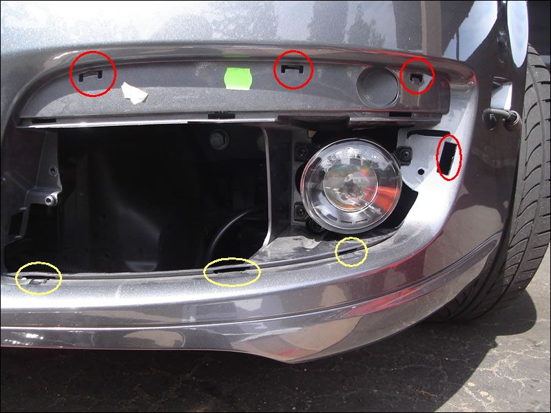

e cam vechi topicul, dar poate mai citeste cineva. as vrea sa schimb si eu becurile de ceata. ma incercat sa trag de grila, dar nu iese :(, nu am gasit niciun surub cu care sa fie prinsa. Puteti va rog sa marcati pe o poza unde sunt clemele care o tin? n-as vrea sa le rup. mersi.

Are cate un surub fiecare, intre lamele , spre interior.
Problema e ca se scot cu tot cu pleoapa de sus, cea cu nichel . Eu prima data am dat bara jos ca sa vad cum sunt prinse.
Trebuie sa tragi de partea de jos a grilei pana la 45 de grade , tragi si de pleoapa -partea din exteriorul masinii, apoi tot ansamblul  spre exterior,  tot la 45 de grade.
Spre interior pleoapa are un carlig,nu clema.
Sfatul meu e sa dai bara jos.

mersi, am gasit si eu filmuletul si multe alte tutoriale, in care grila respectiva iese foarte usor, eu am tras semnificativ mai tare decat cel din filmulet si nu iese, si nu am nici suruburile respective, exista gauri pentru ele, dar suruburi nu.
presupun ca in locurile marcate cu galben sunt cleme, deci daca bag o ceva intre grila si spoiler ar trebui sa ajute in eliberarea grilei. sunt cleme si in locurile incercuite cu rosu cumva? mersi.
post-78748-0-03742300-1398857364_thumb.j
Poza pusa de tine nu e de Jetta, e de Gti si nu e la fel.Sus , spre interior are un carlig. Daca nu incline grila .risti sa-l rupi.
