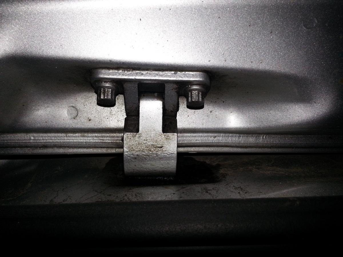

Cum se numeste tubulara pentru a desface acest surub?aveti idee si ce dimensiune are?este surubul de la balamaua haionului.
post-95513-0-16895900-1413268760_thumb.j
Tubulară cu 12 laturi
Nu ştiu ce dimensiune este. Vezi dacă ai un imbus de aceeaşi dimensiune cu şurubul şi atunci tubulara trebuie să aibă aceeaşi dimensiune care o scrie pe bit.
