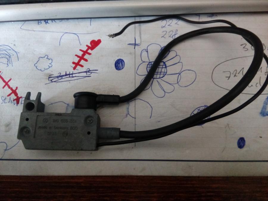

Aveti idee daca acest model de amplificator de semnal trebuie alimentat ptr a-si face treba . Am facut ceva schimbari pe la sistemul audio al masinii si l-am gasit montat in spatele rediocasetofonului , dar firul negru ( cel subtire ) era in aer  . Codul piesei 1HO035551.
Recunosc, calitatea semnalului era fosrte proasta .
Poza este luata de pe net dar piesa este identica .
orice amplificator are nevoie de alimentare.
Deci sa inteleg ca acesta este motivul ptr care posturile de radio erau varza ( nu aveau semnal ) . Am trait cu impresia ca alimentarea o ia din firul antenei .
Atunci firul de alimentare trebuie conectat la un + permanent sau alimentat doar atunci cand porneste radiocasetofonul ?
Am uitat sa mentionez ca radiocasetofonul este cel OM ( gamma 5 +cd changer ) , deci alimentarea amplificatorului este luata din antena nu ?
gamma stie sa dea singur alimentare catre amplificatorul de antena.
