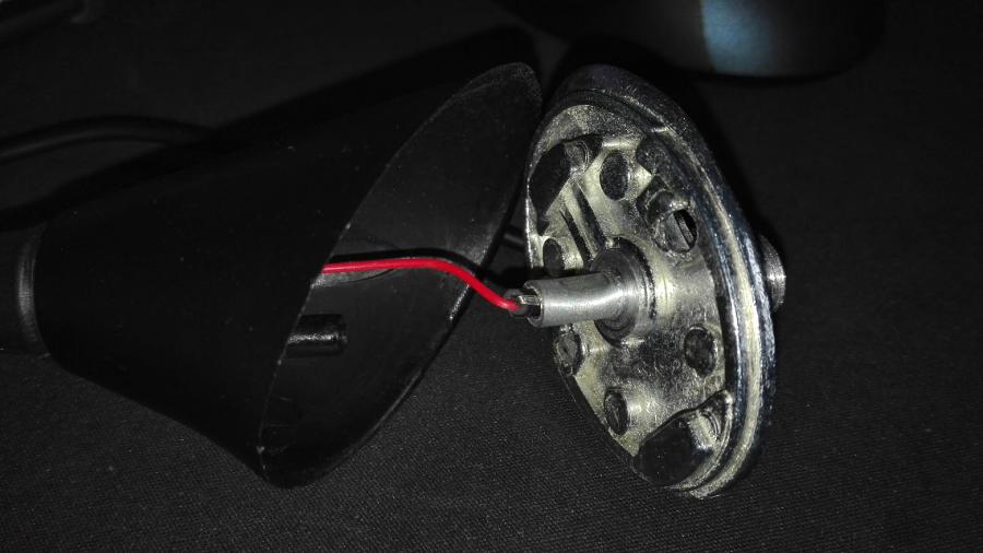

Actuala antena are 'open circuit' si am citit pe aici ca trebuie schimbata, garnitura e praf, probabil intra apa. Receptia radio uneori e proasta, mai ales cand ploua, dar de cele mai multe ori merge ok.
Am comandat de pe aliexpress, doar ca arata asa inauntru, are rost sa o pun ?
Bineinteles ca NU. Ia una din dezmembrari care sa arate bine.
