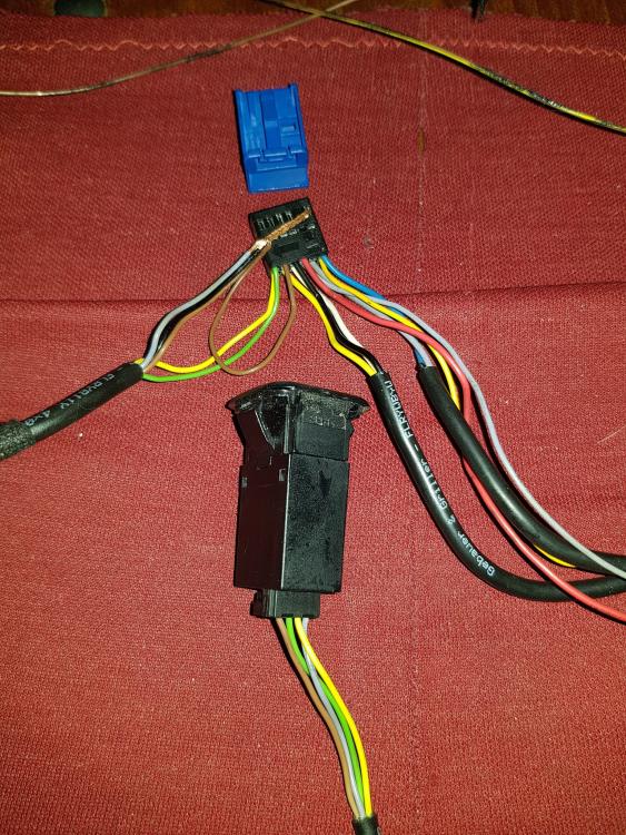

Salut Andrei, am fost la dezmembrari si am gasit mufa  jack si cea din casetofon. Doar ca in mufa albastra din casetofon intra mai multe fire! Trebuie sa le scot?  Mentionez ca nu am putut sa scot firele intregi, de la mufa din casetofon si cea din cotiera si este necesar reintregirea lor. Crezi ca voi avea surprize la semnal?
scoate celelalte fire si legat de inadirea lor nu o sa ai probleme.
