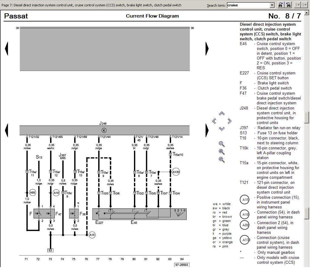

Salut. Am un Passat 09/2003 care nu a avut din CC din fabrica. De curand am primit o maneta cu CC si am montato pe masina. Vreau sa va intreb daca trebuie trase firele in ECU pentru  acest model, pentru ca nu am gasit pe acolo decat o singura mufa care intra in maneta. Mentionez ca am computer de bord ( afiseaza consum instant/mediu/range/etc) iar codul motor este AVB. Multumesc.
ti-am dat raspuns si pe mail, un link care te va ajuta.
trebuie sa tragi firele de la maneta, in mufa T15 - in cutia ECU - mufa alba, pinii 7,8,9 si 10.
trebuie sa tragi si o alimentare, din siguranta nr.5, la pin 6 de la maneta.
ti-am atasat diagrama
