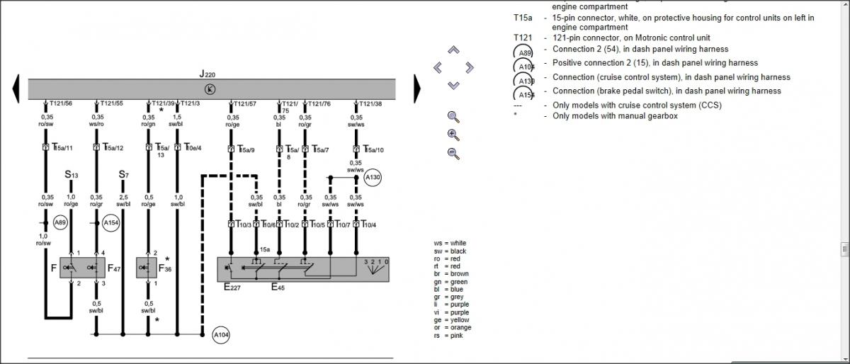

Salutare tuturor,
Am si eu un passat 2002 1.8T AWT si vreau sa ii pun tempomat...am maneta si cablajul(in mare parte) de pe un golf 4 tdi...si vreau si eu sa stiu daca se potriveste pe passat-ul meu si daca da sa ma ajutati si pe mine cu o schema cum se leaga firele in ecu

Acum, sincer, te-ai uitat 2-3 pagini mai in spate si nu ai gasit schema?
Se potriveste de la g4 dar sunt alte culori pe fire.

Salutare tuturor,
firele nu se leaga in ECU... ci in mufa T15, din cutia ECU - este o mufa alba.
in rest, ai primit deja schema - ignora culorile firelor si conecteaza dupa nr pinilor din mufa T10 - cea a manetei de tempoma si mufa intermediara T15.
