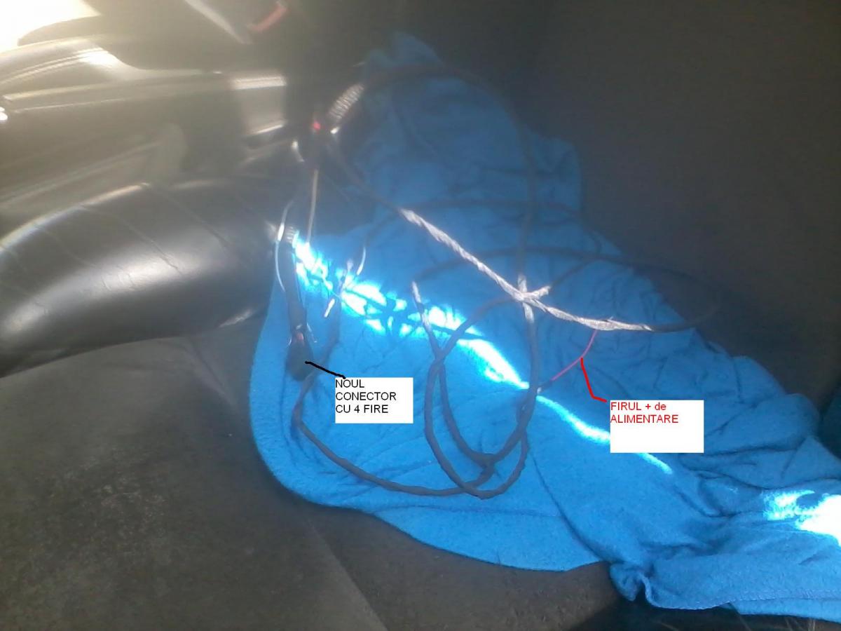

Am pus cateva poze informative despre toata lucrarea de instalare tempomat (cruise control) la un passat B5.
Firele le-am dezizolat cu bricheta ca sa nu se rupa din lite si am legat cele 4 fire iar la final cu Interfata VAG COM
se seteaza Cruise Control.

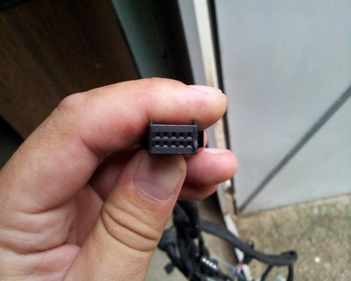

Nu ai nevoie de nicio mufa, in afara de cea de la maneta - T10 (cu 10 pini) - ca sa iti confectionezi cablajul.
daca despre asta este vorba, atunci cauta la dezmembrari - ori de la masina care are pilot, ori mufa de la butonul de reglaj al oglinzilor - la care rearanjezi pozitia pinilor.
Salut . Am si eu o rugaminte daca mai ai mufa respectiva poti sa mi-o dai mie si la ce pret .
Multumesc frumos  am sa caut mufa de la oglinzi ca de la pilot automat nu prea gasesc la dezmembrari
ca sa iti fie mai usor la identificat, mufa are codul 8L0 972 980.
