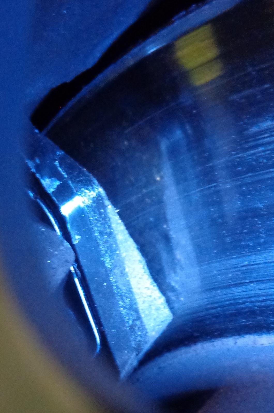

Am si eu o intrebare, daca ma puteti ajuta. Am fost azi la o reprezentanta Skoda pentru schimbarea placutelor de frana. Le-am schimbat insa am observat ca masina franeaza mult mai greu decat inainte. Am atasat o poza cu una din placutele noi (este la fel si pe stanga si pe dreapta). Este normal sa fie asa temporar pana ajung sa fie plane pe disc?

exact.
dupa 2-300 km o sa se rodeze.
dar sa nu bruschezi frana fara mtoiv, pentru ca acum placutele calca doar pe o suprafata mica din disc si il incing foarte usor si il pot deforma.
Modificat de andrei_221

Multam' Andrei. Azi am primit si raspunsul de la reprezentanta si imi confirma spusele tale.
