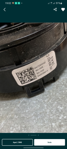

Buna seara! Din cate search-uri am dat nu am gasit un loc mai potrivit pentru a-mi posta problema. Aceasta este: dupa ce m-a mancat undeva sa schimb volanul cu unul cu piele ventilata, am trecut la mecanica....am desfacut volanul care trebuia sa-l montez pe masina mea si nu am intampinat nici o problema asa ca am demontat si volanul meu...dar cand am vrut sa il scot de pe ax am tras putin prea tare de el si a iesit cu tot cu panglica aceea infasurata pe langa coloana de directie...ginion...am infasurat panglica la loc si am numarat rotirile in jurul axului ...l-am pus la jumate si am montat noul volan....surpriza neplacuta...martorii ESP ABS sunt aprinsi continuu iar dupa plecarea de pe loc palpaie si (!) de la frana de mana....Am fost la cineva cu VAG si am incercat sa stergem erorile dar nu a mers...apar din nou dupa punerea contactului....ce ar fi de facut? trebuir\e sa cumpar senzorul G85 de la ESP? Va multumesc anticipat.

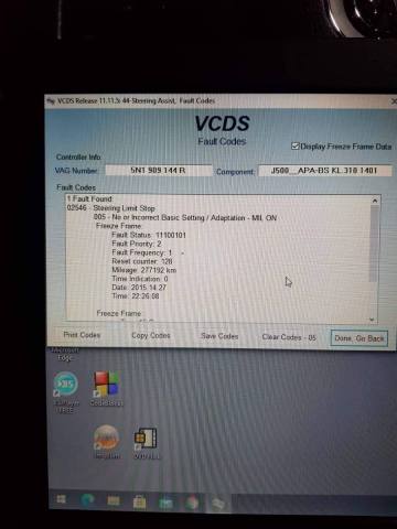

Am doua erori pe servodirectie: steering angle sensor no display si steering end impact no or incorrect basic setting/adaptation. Si o eroare pe ABS: yaw rate sender G202 faulty.
Share this post
Link to post
Share on other sites
Al Bundy
Fa cativa metri cu masina si o dispara prima eroare, cat despre cealalta , uite aici: http://wiki.ross-tech.com/wiki/index.php/V...Steering_Assist
G202 se poate incerca refacerea lipiturilor.

Imi lipseste cablul de la comenzile pe volan care am inteles ca transmite semnalul si de la senzorul de inclinatie a volanului, am cumparat fara sa stiu un airbag de pe un volan fara comenzi, de asta imi da eroare cu no display.
Eu am intrebat doar daca procedura este valabila si pentru Golf 5, vreau doar sa readaptez servodirectia, erorile probabil vor disparea dupa ce schimb cablul.
