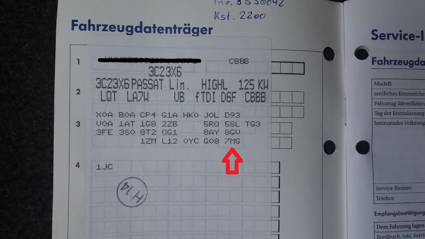

Colegi daca cer VIN masinii se poate vedea daca e 7MG sau 7MB?am gasit ceva frumusel 03/2009
Am cautat si eu aseara asta, dar nu am gasit. Am gasit doar daca ai codurile sa afli optiunile
@ Cabina: Erau cativa colegi care pe baza VIN-ului iti ziceau lista de coduri ale masinii, din Elsa cred. Altfel nu ai cum sa o afli, decat daca ceri vanzatorului o poza cu stickerul sau sa mergi la reprezentanta cu un act al masinii.
@ Jetta: Daca ai masina de noua din Romania, nu ai lista de coduri nici pe cartea masinii, impreuna cu VIN, nici in portbagaj, la roata de rezerva?

Ba da.. Ziceam ca am cautat si eu aseara, sa gasesc optiunile dupa vin.  Dar nu am gasit vreun astfel de site. Decat siteuri unde sa scrii codurile, si sa iti spuna ce optiuni inseamna. Cobor acum sa iau cartea sa vad ce scrie la mine.
EDIT: am luat cartea, scrie 7MB ( Emission standard EU 4 plus)

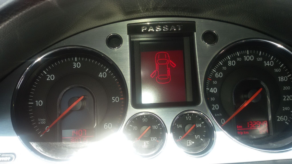

Din ce observ cele cu cluster rosu sunt euro 4, cele cu cluster facelift sunt euro 5. Naspa, pana la urma e o chestie de birocratie

Din ce a spus colegu mihai,e de luat in considerare clusteru?cat de cat nu gata e rosu e E4
Primele Cr-uri pe B6 au fost itnroduse-n 2008 si avea IC-ul pe rosu. Abia cele fabricate-n 2009 au veit pe "formatul nou". Cei de la BCR si-au luat flota de b6-uri bleumarin metalizat 2.0 tdi 4motion CR in vara lui 2008 si erau cu IC pe rosu, Volan model vechi(ca la pd-uri), climatronic vechi si asa mai departe. Sunt rare ce-i drept, dar sunt!
