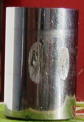

stimati colegi, azi prin amabilitatea lui soundmaker la intalnirea saptamanala de la iasi a avut loc si o prezentare metabond.
aceasta a fost facuta de o persoana foarte amabila si dispusa sa raspunda la orice intrebare pe acest domeniu. ( pe aceasta cale eu personal multumesc ca a facut posibil acest super eveniment ! )
dupa istoric , prezentari produse, bla bla bla, lucruri care pentru mine nu erau niste noutati, deoarece folosesc metabond de vreo 2 anisori, a urmat cireasa de pe tort si anume testul cu aparatul special adus de la bacau.
desi credeam in mare cam tot ce se spune despre acest test, pana nu vezi tot mai ai indoieli !!! e si normal.
nu intru in amanunte despre valori atinse fara ulei , cu ulei , cu metabond, desi sunt foarte importante, nu este partea cea mai importanta pentru mine. eu am luat rola de rulment cu care s-a efectuat testul si voi incerca sa fac tot posibilul sa fotografiez ( macro ), deoarece suprafata de contact este destul de mica si va voi dovedi prin acele imagini ca acest produs chiar face ce se spune.
mai exact, inmoaie asperitatile ce apar, normal, in timpul frecarii, lustruieste suprafata si o trateaza in asa fel incat, chiar si in lipsa unui lubrifiant,nu se gripeaza.
pentru mine, care am o pregatire si in domeniul auto, si tinand cont de legile fizicii si de faptul ca cele doua suprafete de contact au o duritate destul de mare, deoarece provin din camasa si rola de rulment, va garantez ca duritatea care se obtine din tratarea cu acest produs este net superioara ca cea initiala. deaceea eu afirmam in primele mele post-uri ca este vorba de o "calire superficiala" a primelor straturi ( 1 max 2) pe baza chimica, fiind mult mai puternica, deci de o duritate mai mare decat cea obtinuta prin metodele clasice de calire.
astfel se obtine o suprafata mult mai dura de contact care va rezista mult mai mult la efort chiar si in conditiile lipsei partiale de ulei ( ma refer la pornirile la rece si la ruperea filmului de ulei cand motorul se incalzeste foarte tare vara sau in suprasarcini )
foarte important este si faptul ca suprafata fiind foarte dura, chiar la contactul direct nu va determina acea rupere de material dintr-o parte, urmata de depunerea materialului pe partea piesei complementare sau depunerea sub forma de cenusa in ulei, ducand la uzura prematura a uleiului.
aceste concluzii le-am tras in urma studierii rolei ( bilei ) de rulment pe care am examinat-o cu ajutorul unor lupe care maresc de 5x si respectiv 10x.
la o marire de 10x se vad perfect urmatoarele aspecte:
- la primul test, cel fara ulei, suprafata de contact este dubla, desi aparatul s-a oprit la o valoare mica a sarcinii de apasare, iar suprafata este foarte "rugoasa" cu asperitati datorate aderarii materialelor intre ele urmata datorita caldurii produse " sudarii" moleculelor intre ele;
- la testul doi cu ulei normal se produce griparea cam la o valoare dubla, deci in momentul absentei peliculei de ulei la solicitari mari se produce acelasi fenomen, desi duritatea materialului este destul de mare, si are ulei continuu barbotat;
- in cazul testului trei nu comentez procesul, desi este incredibil, ca dispozitivul nu poate fi oprit, oricat ne-am chinui, chiar daca acesta nu are baie de ulei.
important este faptul ca la studierea rolei suprafata de contact este 1\2 din suprafata rezultata la primul test, nu exista material aderat de pe rola care se rotea si suprafata de contact poate fi obsevata vizual ca avand o duritate mult mai mare ca restul rolei si este foarte lustruita.
DECI, pentru a concluziona, eu consider ca intradevar acest produs face ceea ce se spune despre el si merita sa-l folositi.
Voi incerca cat mai repede sa revin cu fotografiile promise, dar deoarece presupune o fotografiere de la foarte mica distanta (3-4 cm), adica macro, mai dureaza putin.

asa cum v-am promis revin cu fotografii.Din 100 de fotografii am ales doar cateva care reflecta testul respectiv.a fost o munca de cateva ore facuta cu un Canon A95 de 5 mp. Distanta de fotografiere a fost in jur de 10 cm, apoi au fost reincadrate.In FOTO DE BAZA, pentru comparatie, am asezat rola de rulment pe o cutie de chibrituri pentru a putea determina si voi marimea rolei si suprafata zonei de contact.
-in TEST 1 si 2 se vede testul efectuat fara ungere(pata cea mai mare de contact) si testul in conditii normale de ungere cu baie de ulei(pata mai mica de contact, din dreapta)
-TEST 1 este vizibila aderenta de material dintre cele 2 piese si rugozitatea foarte mare rezultata in urma contactului
-TESTUL 2 BIS se vede suprafata mai fina rezulatata in urma testului cu ulei normal in baie si o gripare la dublul fortei de apasare.
-TESTUL 2 si 3 se poate compara suprafata de contact rezultata dintre testele cu ulei simplu si testul cu ulei cu METABOND M.
in testul cu ulei cu METABOND, in prima faza s-a folosit baia de ulei, dupa care baia a fost inlaturata si s-au facut in continuare teste pe aceeasi pata de contact fara a mai avea ungere.deci, ceea ce se vede in FOTO 3 BIS este suprafata de contact mult mai mica si care a rezultat la un contact indelungat si la o forta de apasare de cateva zeci de ori mai mare fata de testul initial fara a reusi sa se opreasca rola si fara sa existe ungere cu ulei.baia de ulei a fost indepartata dupa 1,5 minute de barbotare cu uleiul tratat cu METABOND.
in FOTO 3 se poate observa in stanga pata de contact de la testul cu METABOND care este mult mai lucioasa si de o duritate mult mai mare decat restul rolei.
daca veti studia cu atentie aceste fotografii sunt sigur ca veti trage si voi concluzii reale pe seama acestora.
daca acest produs nu ar avea nici o influenta, sunteti convinsi si voi ca petele de contact ar fi trebuit sa fie identice.ca persoana care am participat la test, pot sa va asigur ca nu a fost nici o diferenta intre cele trei testari, deci nu a fost nici un aranjament.eu am fost persoana care a pus rola noua, nefolosita, in masina de testare si tot eu am rotit de fiecare data rola pt fiecare test.
nu doresc sa fiu rautacios, dar cred ca daca se folosea apa sfintita(app de varinata lui saboteur), nu cred ca ar fi existat diferenta enorme intre teste, sau poate cu voia Domnului...
nu este posibil din punct de vedere fizic sa se modifice duritatea unei suprafete decat daca intervine o schimbare, in cazul de fata o tratare chimica, care intradevar reuseste sa innobileze suprafata respectiva si sa ii confere o duritate mult mai mare.
