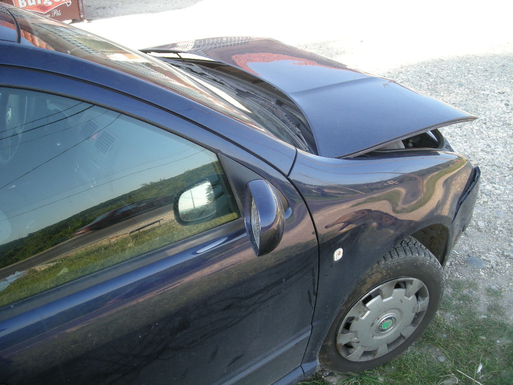

Ceea ce vreau eu sa postez cred ca e o eroare de proiectare la Fabia. La mers in coloana am franat de la vreo 50 km/h si m-am lovit de cel din fata. Viteza la impact cred ca o fi fost vreo 20 km/h pentru ca airbag-urile nu s-au deschis. Si urmarea impactului: capota s-a indoit nitel in partea din fata, dar cu colturile a fisurat parbrizul, si in stanga si in dreapta :D :D
Poate gresesc, dar asa se proiecteaza o masina, sa schimbi parbrizul la un impact aproape puternic ? :)

Halal greseala de proiectare :) Pune cauciucuri de vara si vei frana mai bine si mai repede. Cand se proiecteaza o masina se gandesc cum sa iti protejeze tie capul si ce mai e sub el (maini, picioare, organe) decat parbriz sau faruri :D Repar-o iute ca e pacat sa stea asa trista :D
Eroare de proiectare ca masina s-a "imbotit" pentru a disipa energia rezultata in urma impactului ??? :)
Wow, tu pe ce lume traiesti ???
Pai nu era nici o viata de salvat la 20 km/h :) Daca voua vi se pare o chestie avansata sa se sparga parbrizul de la atat...
Modificat de gicaskoda
Loviturile pe care le poate incasa o masina sunt de infinite tipuri, in functie de multi factori. Mi se pare normal ca unui constructor sa-i pese mai mult de siguranta ocupantilor decit de siguranta tablei si a geamurilor... De aia s-a inventat CASCO... Si mergi si tu vara cu o pereche de cauciucuri normale, iti poti lua SH-uri ieftine si bune daca nu ai bani sa iei unele noi.

3. Nu se poate considera o greseala de proiectare lovirea parbrizului de capota caci functia ei nu este de preluare a impactului ci de protejare pentru pasageri asa cum e scris mai sus.
Inteleg ca masina se indoaie ca sa protejeze pasagerii, dar cred ca la o masina mai scumpa :D constructorii mai prevad ceva puncte de indoire sau alte amanunte. De ex daca capota mai avea o linie de indoire pe la jumatate cred ca parbrizul era salvat. Eh, asta e :)

Pai nu era nici o viata de salvat la 20 km/h :lol: Daca voua vi se pare o chestie avansata sa se sparga parbrizul de la atat...
Sincer, nu te supara pe mine, dar la 20 la ora cred ca n-avea mare lucru masina. Presupun ca ai avut ceva mai mult.
Oricum airbagurile trebuiau sa se deschida. Sa ne spui cat a costat reparatia.
Pai eu aveam vreo 50 km/h si atat aproximex ca a fost viteza la impact, vreo 20 km/h :lol:
E bine totusi ca n-ai patit nimic si ca nu trebuie sa inlocuiesti niciun airbag + manopera de rigoare.
Eu n-am decat unul la masinutza mea, pentru mine sfanta (si purtata tot timpul) e centura.
Poate ca masina din fatza, cea lovita de tine, era mai inalta iar cea mai afectata a fost capota. Asase explixa de ce nu s-au deschis airbag-urile pt. ca viteza n-a fost mare dar shocul a fost preluat doar de capota
