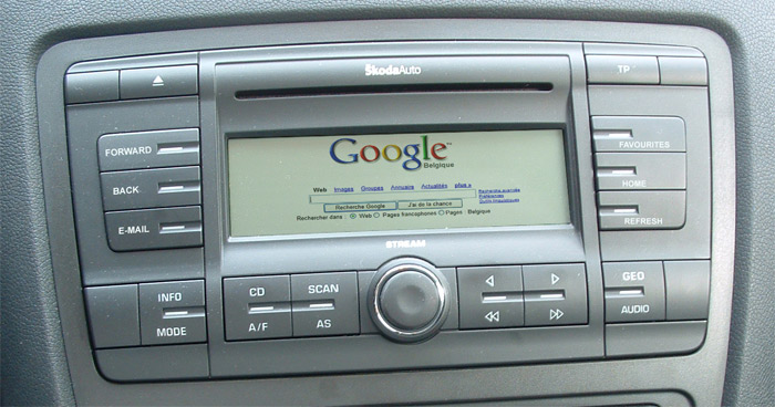

S-a rezolvat cu receptia radio la Stream... acum putem asculta direct radio de pe internet :P
:vaidecapulmeu:
asta e la misto nu? si care e faza cu receptia...eu cand dau pe radio nu-mi apare bara ai dedesubt..aia imi apare numai cand schimb volumu

Eu am Stream ca ala din poza cu ecranul photoshopat cu Google, n-am acces la meniul ala. In schimb, banuiesc [,] ca optimizarea respectiva nu face decat ceea ce ti se recomanda sa faci si de mana in manual: daca e nasoala receptia, opreste stereo din setari si in general se vor reduce pauzele alea fara sunet.
Mai practicam uneori chestia asta pe drumul spre TM cand ma saturam de cd-urile proprii.
Adica care photoshop? Pai si cum de eu scriu acum din masina de pe Stream? :vaidecapulmeu:
