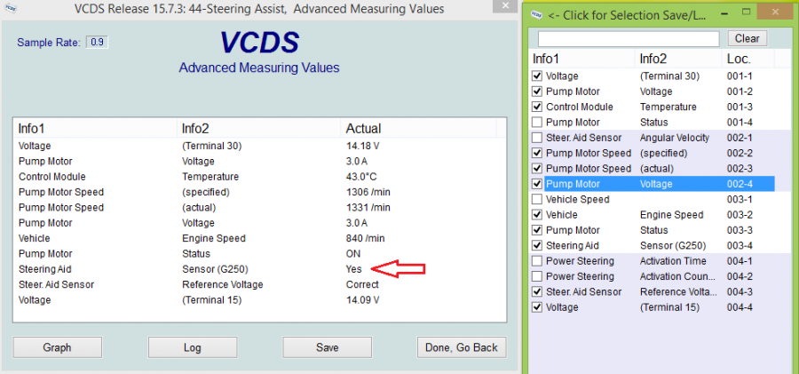

Valorile sunt cele din poza , nu inteleg totusi. Incercuit cu rosu  la grup 3 este "yes" pt ca pompa vede ca am senzor atasat sau pt ca sistemul functioneaza cu un senzor g 250 in mod normal-asta pt ca la momentul diagnozei nu aveam senzor conectat.

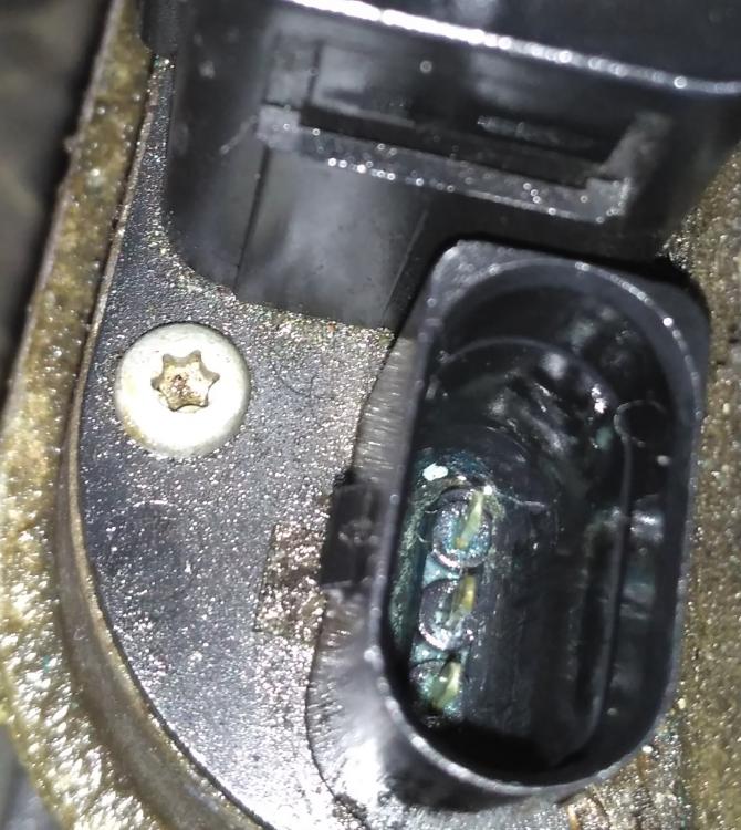

Ideea e ca si dupa ce am curatat cat am putut si mi-a permis locul mufa arata cam ca in poza. Pot sa am neplacerea ca ce a curs in mufa sa se fi infiltrat si in pompa si de aici eroarea?
