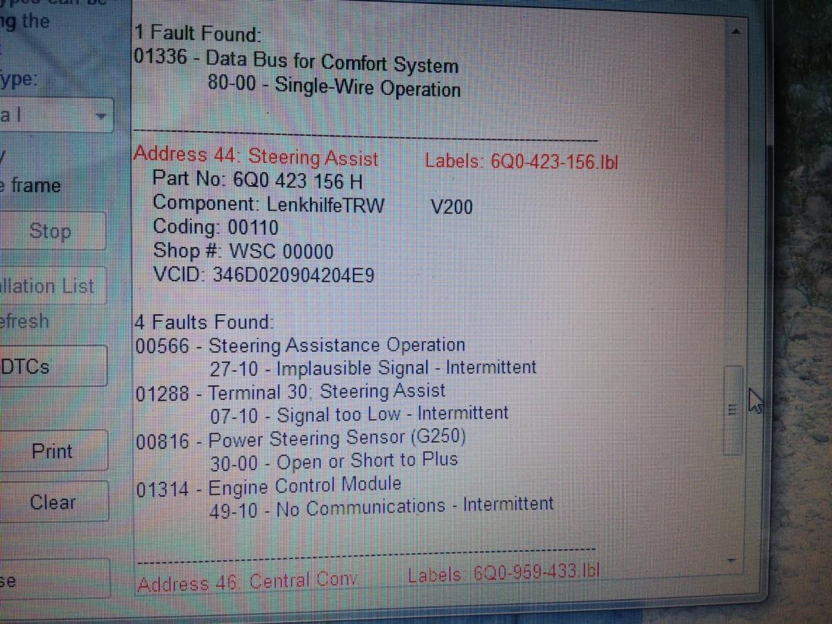

Buna ziua,
Am si eu o problema cu servodirectia, cand merge mult prea usor cand merge normal.
In plus de asta am si fluctuatii de tensiune, in bord in faruri , practic tot ce este luminat.
Am tot citit pe aici diverse pareri, opinii si ieri am desfacut senzorul g250 si m-am uitat la el, nu mi s-a parut nimic in neregula(bine, sincer nici nu cred ca se poate vedea daca este ceva stricat la el)
In plus de asta am facut si o testare.
Va rog mult, ajutati-ma si pe mine.
post-142656-0-21993000-1413195782_thumb.

thanath0s
poi iti apare clar pe diagnoza cod 0816, este codul de eroare al senzorului G250, dupa cum apare si in paranteza, sa stii ca nu ai ce sa ii faci se strica partea aceea eloctronica invelita in plastic.
nici eu nu am rezolvat nimic pana nu am schimbat senzorul!
succes!
am inteles....si celelalte erori sa inteleg ca apar tot din cauza acestui senzor?>
NU neaparat. verifica si siguranta mare de pe baterie aferenta servodirectiei.
