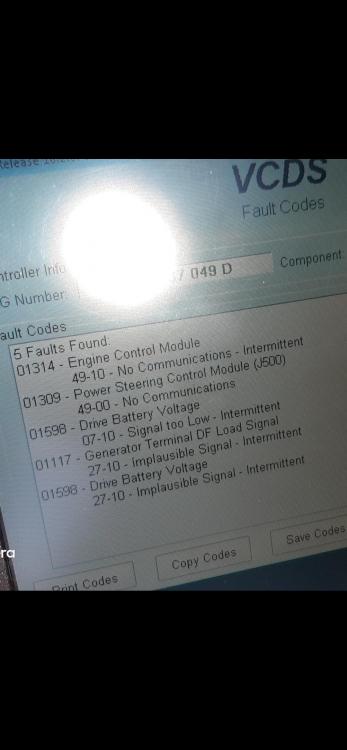

salut domnilor...
am o Skoda Fabia 2003 1.4 16v si am o problema pe cate nu o pot rezolva...mai exact :
mi se arde siguranta de la servodirectie nr. 7 din tabloul de sigurante (cand pun contactul).
Am pus Vag-Com :
01309 - Power Steering Control Module (J500)
            49-00 - No Communications
Am scos cele 3 mufe de la pompa....am pus alta siguranta si punand contactul iar sa ars siguranta.
