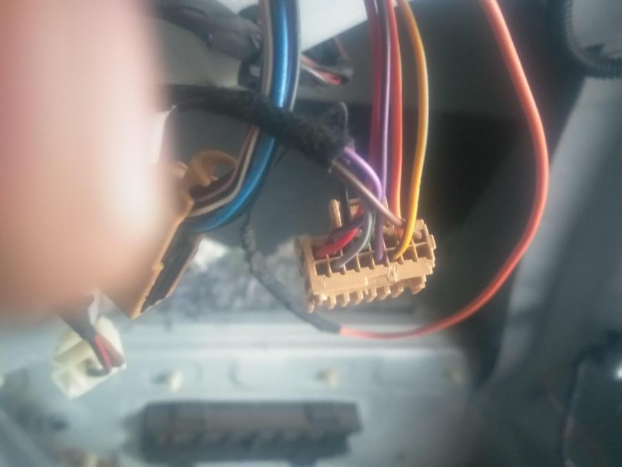

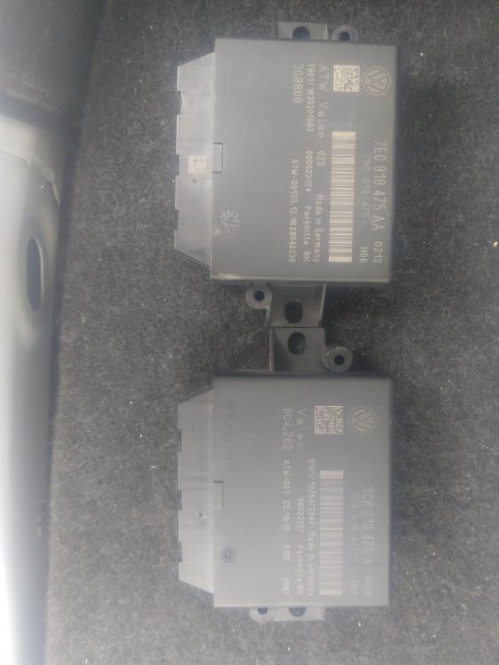

Detin un passat b6 2006 si am o mica problema cu retrofit-ul la senzorii de parcare.Am cumparat kitul de pe olx.Am montat tot pe masina dar in mufa de la modulul de parcare pinii de la firele portocalii nu pleaca din pinii 15 si 6 ci din 14 si 7.Am doua module de parcare si codul de la can.Ce ar trebui sa fac mai departe?Ar trebui mutati pinii?
M-ati putea va rog ?

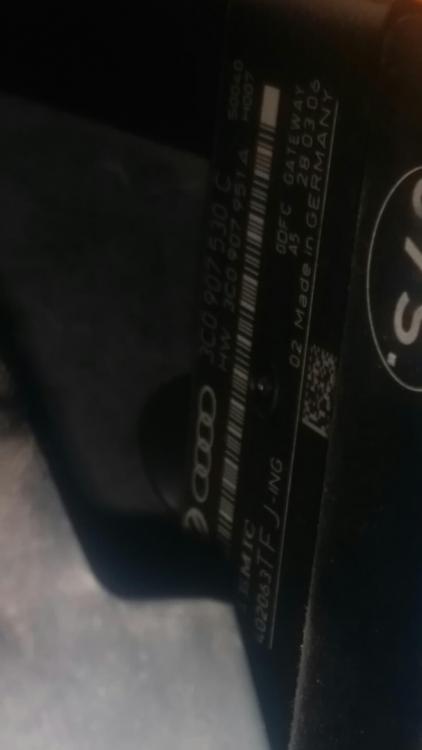

Pune codurile modulelor și al can gateway ului
Din ce am citit pe forum trebuie legati pinii 15 si 6 de la modulul de parcare la pinii 6 si 16 la can.Problema mea este ca in mufa modulului de parcare  locurile 15 si 6 sunt goale si firele portocaliu si portocaliu cu negru sunt in 14 si 7.Intrebarea mea ar fi ce as putea face mai departe?
Astea sunt codurile de la can si module
 can 3CO907530C
modulul care avenit impreuna cu kitul ops 7E0919475AA
modulull 2-lea    3C8919475A
imi scuze sunt cam aiurit
Modulele sunt cu AFS. Can ul tău nu știe de AFS. Trebuie unul 3c0 XXX XXX de la E în sus
Multumesc de raspuns.Mai am totusi o neclaritate firele de la modulul de parcare vor veni legate tot la pinii 6 si 16 la can chiar daca la mufa modulului meu pleaca de la 7 si 14 in loc de 15 si 6?
Foloseste 3C8919475A cu conexiunea pe can din pinii 15 si 6. Pentru vizual (OPS) ai nevoie de un can minim E.
Acum cablajul este facut doar pentru acustic, nu ai identificat si pinul 3 ca fiind “nepotrivit”? La ops pinii 3, 7 si 14 nu se folosesc.
Spor.
Multumesc D@ny Mi-ai deschis ochii.Nu stiu de ce nu mi-am dat seama pina nu mi-ai zis
