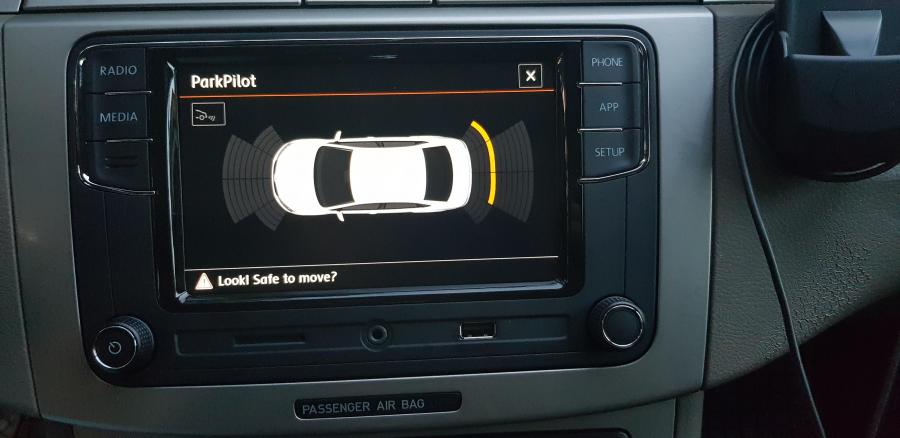

Salut, dupa cum am zis am revenit cu poze. Am reusit intr-un final si eu retrofit-ul. Modulul de can gateway l-am inlocuit cu unul cu litera H, modulul de parcare unul 3C8 919 475. Dupa ce initial am luat unul 7E0 919 475 si nu a functionat. Am avut ocazia sa probez si 5K0 919 475 si functiona si acesta. Va multumesc pentru ajutor in special colegilor mai vechi de pe forum.

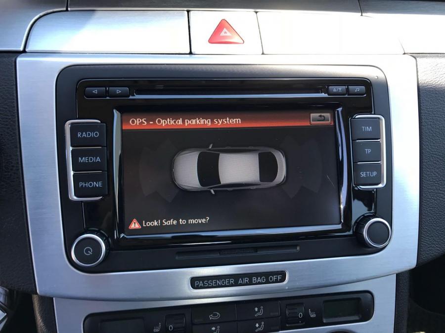

Am facut si eu modificarea si am trecut la ops pentru afisarea senzorilor pe display. Totul merge ok ,doar ca pe display apare break ( nu berlina) am codat modulul si am bifat limousine, dar tot breack apare pe display ?
Ce pot face sa imi apara berlina pe display la rcd 510 ?
