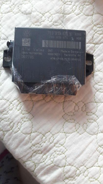

Salut din nou baieti ,reusit si am cumparat alt modul ,iar acum am alta problema ,cu contactul pus daca apas pe butonul de la senzorii piuie vreo 3secunde continuu dupa care butonul licare intermitent ,trebuie facut si altceva?
 Am atasat si o poza cu cu cel pe care l-am montat
legaturile Can sunt facute corect? Ai bifat adresa 10 in can si debifat 76?
Poti accesa modulul pe adresa 10?
Modificat de spido
F l o r i n
@rossivalent1
posteaza erorile care le ai pe modulul de parcare.
daca e nou, nu este codat.... sau ai alte probleme. Din cate imi pare mie, e de T5, Amarok..

nu am pus testerul si nu am tras fire ,am inlocuit doar modulele ,am nevoie de ajutor :), nu pa pricep
daca este amarok cum spui tu, se potriveste pe masina mea? sau am aruncat banii degeaba? (nu este nou modulul)
