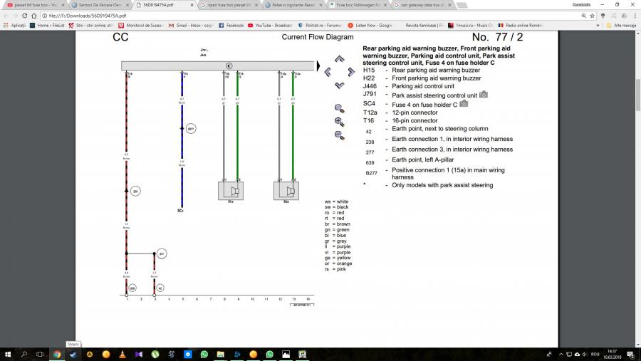

Untitled.thumb.jpg.c7446b4e3ce51b0e0312fd562849621b.jpg  De aici să îmi dau seama că ar fi vorba de siguranța 4 din panoul C (din bord stânga)? Sau asta este pentru Passat CC? Văd ceva acolo sus în stânga.

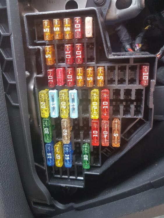

20180310_151147_021.thumb.JPG.48a5632ce145c3222ed77de643b781e1.JPG ăsta este panoul meu de siguranțe. La 19 nu am nimic din cauză că nu am nimic pe mașină din ce ar ocupa spațiu acolo. În schimb am vacante pozițiile 1, 8 și 11 unde am 12 volți pe contact pus.
Să mă leg la una dintre acestea sau să desfac și să văd dacă pot pune la 19 siguranță de 7,5 ca să fie ca la carte?

Greșit schema
Pui siguranta in sc19 ca in diagrama originala.Trebuie sa ai un plus prin contact acolo..
Nu știu de unde să trag un plus prin contact acolo...

In panoul cu sigurante ai plus contact.Trebuie doar adaugat pin in locasul 19.Ar trebui sa aibe numai unul.
La 19 nu am nici un pin... Am la 1, 8, 11 un pin cu plus contact neutilizat... Doar să mut unul de acolo la 19...
Daca nu ai pe 19 poti folosi alta locatie care are pin cu plus contact si adaugi celalalt pin.
Saaaau...adaugi 2 pini in 19.Unul il legi pe regleta cu plus contact si unul merge catre modul parcare.
Aș prefera să respect poziția 19 pentru cineva care poate în viitor o să cumpere mașina... Unde s-ar afla regleta cu plus contact? Am cautat ce înseamnă pe Google... :)
