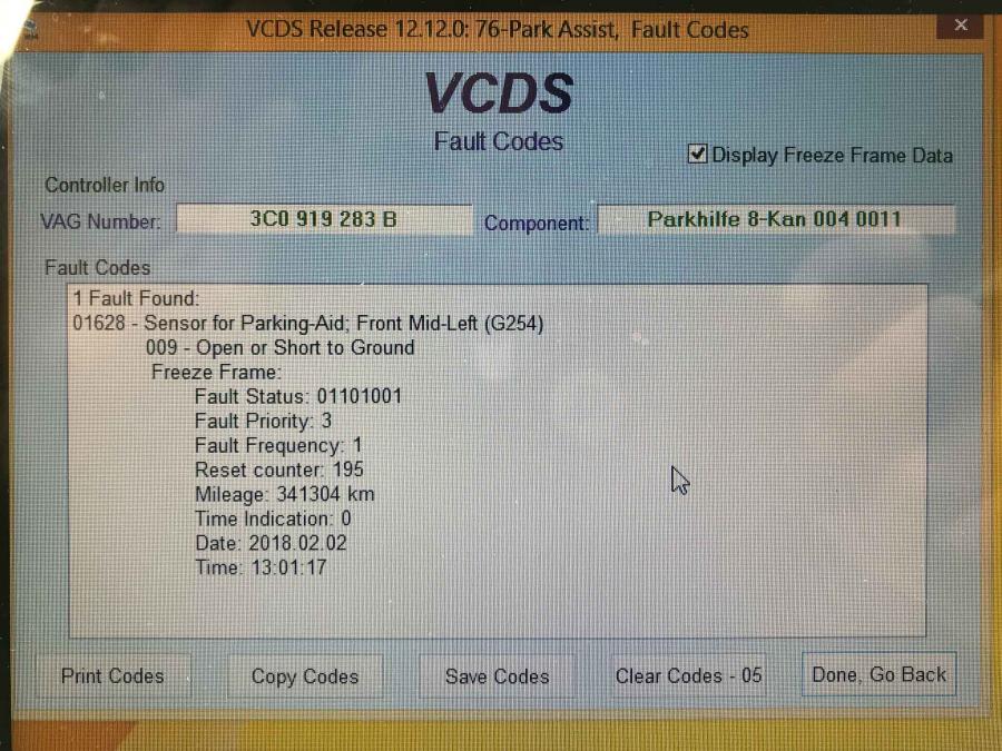

Daca imi permiteti o intrebare legata de senzori parcare. Cand bag dsg ul pe marsarier, imi suna incontinuu parctronicul. La tester problema nu parea a fi un anume senzor. A spus baiatul ca ar fi calculatorul. El cand intra pe fiecare senzor avea citire aiurea cam pe toti. Unde se afla calculatorul de senzori parcare mai exact? Poate pot sa fac un test si sa vad daca se rezolva. Sa incerc un alt tester? Baiatul care mi-a vandut masina mi a zis ca ar fi un senzor anume in spate. Ma mir ca a scos o din burta pentru ca absolut tot ce mi-a spus a fost adevarat si omul per total ok. Daca schimb tester se poate sa imi apara totul problema la senzor? Trebuie ceva OEM VW, la tester ma refer. CU stima.
Se face un test cu vcds si,in functie de eroarea stocata se rezolva.Poate fi un senzor defect,cablaj cu probleme sau chiar unitatea parktronic.
Testul s-a facut. Citirea senzorilor s a facut si se pare ca citirile erau toate duse cu pluta, pentru ca in loc de 1 metru indicau toti cam 10. Asa mi s-a spus. Si mi s a sugerat clar ca ar fi unitatea senzorilor si nu un senzor anume. Si ma gandeam ca unele testere ar putea sa spuna poate ceva mai clar.

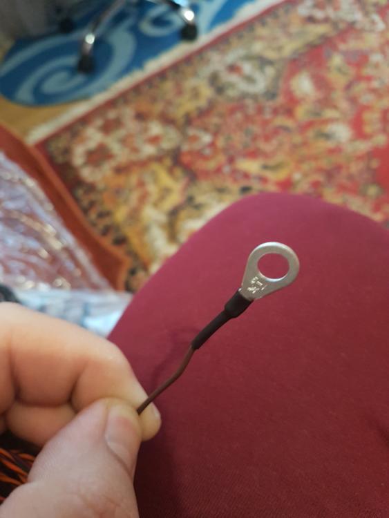

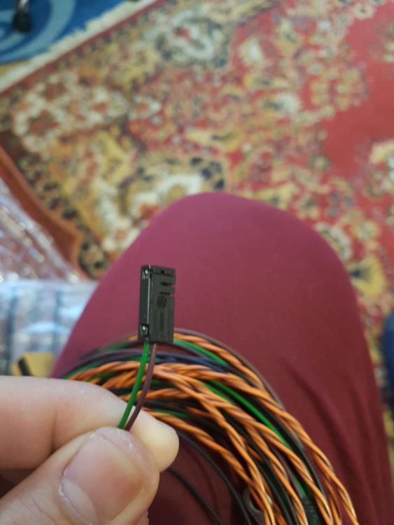

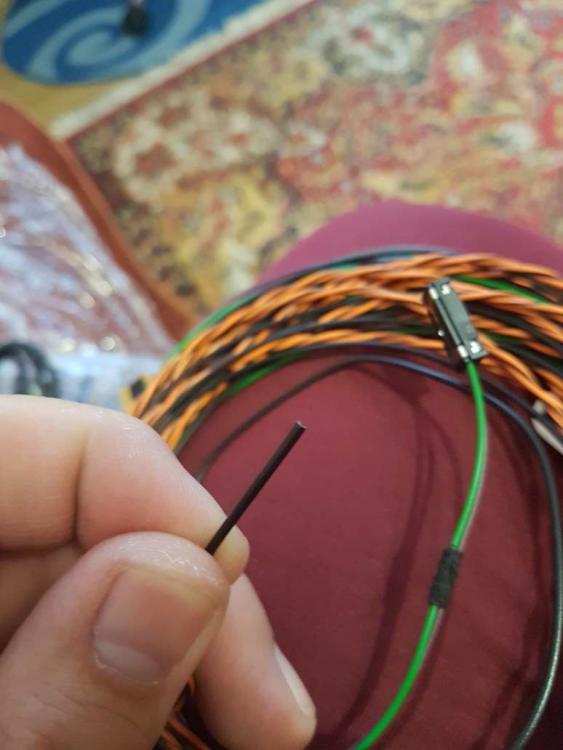

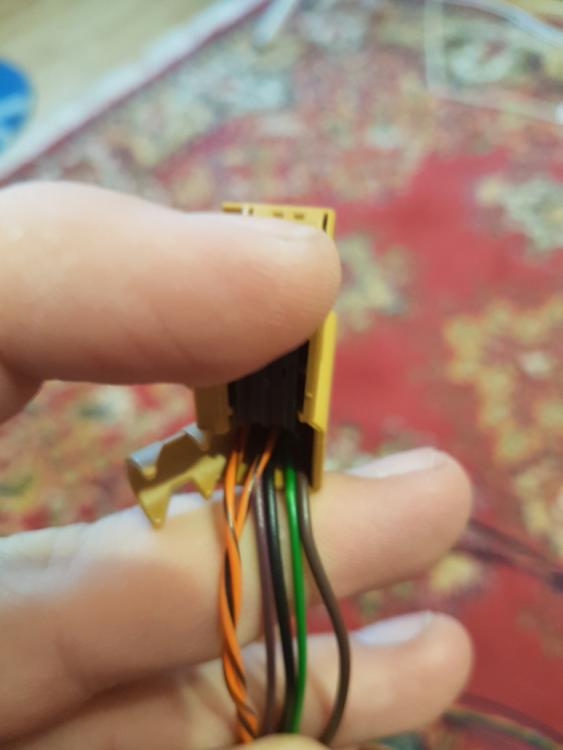

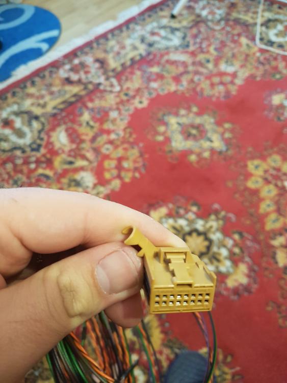

Am primit ce am comandat pentru instalarea OPS însă din cauza frigului nu m-am apucat încă de treabă. Acum însă când m-am uitat un pic la firele primite am observat că sunt unele care nu au deja prinși la capte pinii și nu știu exact ce să cumpăr pentru acestea. Mai jos sunt o serie de fotografii și aș aprecia mult dacă mă puteți ajuta cu niște coduri pentru pinii care sunt necesari montării:
20180309_172449_012.thumb.JPG.0d3f37a9b2f4d436907946b0dc914877.JPG 20180309_172440_013.thumb.JPG.1ab431927e4ec7d1603658a07bd742a9.JPG
Aceasta este mufa principală și din ea ies 6 fire din care:
20180309_172501_014.thumb.JPG.11bcc92afe1c485f5b5d53ef893a3f84.JPG  fire verde respectiv un mov ceva; asta merge la buzzer,
20180309_172634_015.thumb.JPG.cdb3d41986ad41866611e6e3b62d47aa.JPG fir maro; asta probabil la retur
20180309_172525_018.thumb.JPG.f7c100f1e95a23de4a89756e6490d6cd.JPG fir negru, nemufat (vă rog să mă ajutați cu un cod pentru pin și unde merge)
20180309_172517_019.thumb.JPG.c6ec1a006c302466817d75b2ea70d2be.JPG fire galben cu negru, nemufate (vă rog să mă ajutați cu un cod pentru pin și unde merge)
