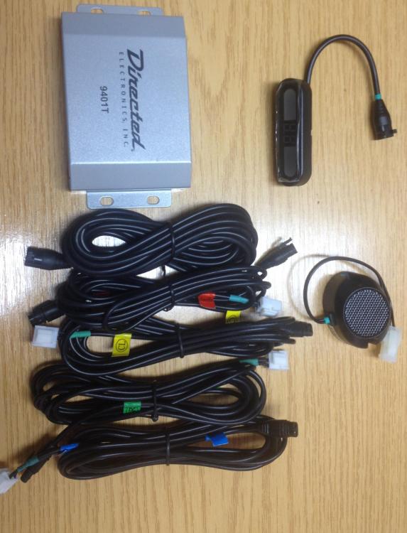

Doresc să montez la un VW Passat B6 Variant un kit de senzori de parcare de la Directed cu display (senzorii nu se văd în foto, sunt trimişi la vopsit – producătorul permite). Am montat un astfel de kit si pe un Opel Astra G, vopsiţi în prealabil, şi funcţionează ireproşabil.

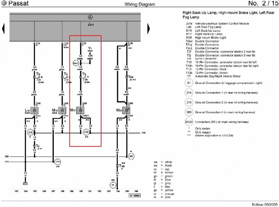

Rugămintea mea este dacă mă puteţi ajuta cu identificarea unei poziţii în interiorul habitaclului (praguri, portbagaj) a firului care duce +12 V la lampa de marșarier de pe hayon (am pus schema conectării acesteia cu modulul CONFORT), la care să mă pot cupla cu montajul.
Revin cu informaţii după montarea senzorilor de parcare la maşina proprie (Passat B6 Variant).
Conexiunea de +12V de la lampa de marşarier se obţine de la o mufă dispusă sub capitonaj portbagajului, PE PARTEA DREAPTA !
Poate este utila informaţia, în condiţiile în care nimeni de pe forum nu m-a putut ajuta, aşa că am decis să rezolv problema singur.

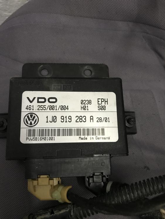

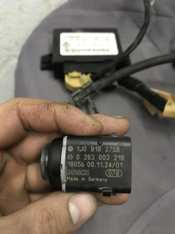

Salutare. La golf 4 din 2001 tdi pd daca montez instalatia completa oem de senzori de parcare cum o pot verifica in caz de se defecteaza ceva? Am instalatia functioneaza dar imi e teama de o eventuala defectiune. Am pus si doua poze ..
CU testerul de diagnoza, cu VCDS.
O sa scanez dupa montare toata masina , sa vad pe ce modul ii gaseste .
