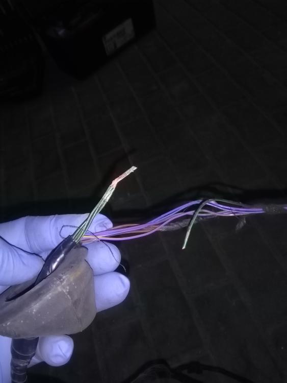

De curand am achizitionat o Skoda Octavia 2 Facelift avand printre dotari RNS510 - Columbus si senzori de parcare spate doar.
Problema mea este ca de 3 zile nu mai merg senzorii pe spate, coincidenta sau nu, tot atunci i-am facut si update de Firmware la Navi - am pus versiunea 5238.
Am scanat cu VCDS-ul modului Parkhilfe cod 1Z0 919 475  si am gasit un singur cod de eroare:
02070 - Rear Parking Aid Sensors
            011 - Open Circuit.
Buuun... Am demontat modulul sperand sa fie ceva contacte imperfecte la mufe si nimic. Mai mult decat atat, am dat si bara spate jos, am curatat fiecare senzor in parte, inclusiv am verificat cablajul de la senzori la modul si degeaba. Si daca scot mufa centrala a senzorilor tot aceeasi eroare imi da.
Sa fie modulul dus?
Nu stiu ce sa-i mai fac.. please help :)
Modificat de abpboss
verifica daca ai alimentare pe senzori

Ai cumva o schema electrica a senzorilor?
Cum verific daca am alimentare pe senzori?
Ms
ai un fir rosu (cu ceva...alb posibil) si maro (tot asa). Vezi daca iti ajunge tensiune -12v
 in mufa senzor = pin 1 si 3.
Tocmai ce am verificat... alimentare pe cablaj senzori am... deci din modul iese 12V catre senzori. Nu am putut verifica daca fiecare senzor primeste 12V, pentru ca am pus bara la loc. am verificat doar 1 metru de cablaj, acolo unde iese din compartimentul rotii de rezerva catre exterior. :(
trebuie sa verifici in mufa senzorilor/senzor.
Ai masurat cu senzorii conectati sau scosi ?
Am masurat cu senzorii conectati. (nu am acces la ei pentru ca e pusa bara pe masina). Cu lampa de control am intepat firele ce duc catre senzori undeva in dreptul mansonului de cauciuc din dreptul rotii de rezerva si exista masa si plus. Pe VCDS imi arata in MB ca exista 11.8 V pe senzori...  Ciudat e faptul ca au functionat... Am desfacut si modului senzorilor,si nu pare nimic ne la locul lui... totul e intact, fara urme de lipituri reci sau coroziune.
Posibil sa ai problema pe cablajul de pe bara, deci masoara din nou pana la mufa unui senzor si vezi daca ai atat alimentare cat si masa.
se pare ca degeaba postam, daca nu facem verificarile necesare.... doar strangem posturi.
Am gasit buba.. Firul de plus de la cablajul senzorilor corodat / rupt undeva la iesirea din compartimentul rotii de rezerva. Va multumesc mult pentru ajutor !
De aceea ti-am zis de atatea ori, sa verifici in mufa unui senzor/senzorilor - ca asa se izola imediat problema
