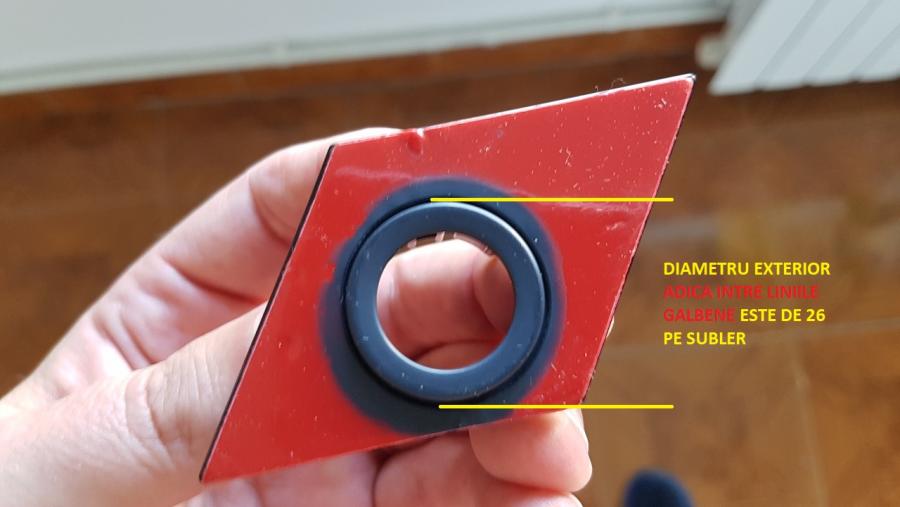

Revin cu măsurătoare suportului și cu o poza a acestuia :
Diametrul exterior este de 26 asa cum este menționat în poza .
Deci am nevoie de o freza (sau cum se numește scula) care sa poată da gaura de 26 în diametru .

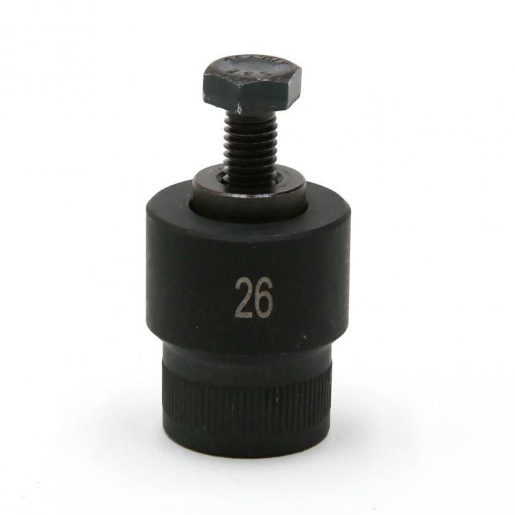

Se pare ca am nevoie de aceasta scula :
Are cineva idee pe unde se găsește asa ceva în Romania și cum se numește ?

După lungi căutări pe GOGU am reușit sa aflu ce cod are scula cu care se dau aceste găuri pentru senzori .
Pentru senzorii PDC gaura se da cu VAS 6614/1 si are diametrul de 18,2 mm .
Pentru senzorii PLA gaura se da cu VAS 6614/2 si are diametrul de 26 mm .
Acum intrarea întrebătoare este :
De unde se pot achiziționa doar aceste doua scule deoarece întreaga trusa VAS 6614C costa o roaba de bani (aprox. 500 Euro) ?
Mulțumesc .
Nu mă interesează cea de 18,2 pentru că bara are deja găurile de 18,2 date .
Am pus codul sculei ORIGINALE VW doar că să nu mai stea și alții să caute .
Modificat de @DRI@N
Solved .
Ma ajutat un amic care are trusă de la BERNER contra sumei de 100 ron .
Operațiunea a constat în decupare bară și montarea suporturilor pentru senzorii de PLA prin lipirea cu un adeziv special tot de la BERNER .
A fost nevoie de lipirea cu soluție deoarece dacă aș fi lipit suporturile cu banda autoadeziva cu care au venit aceștia nu ar fi fost la nivel cu exteriorul barii .
Pentru cei din Galați care au nevoie să facă această operațiune de găurire și montare suporți și senzori de PDC sau PLA să mă contacteze în privat .

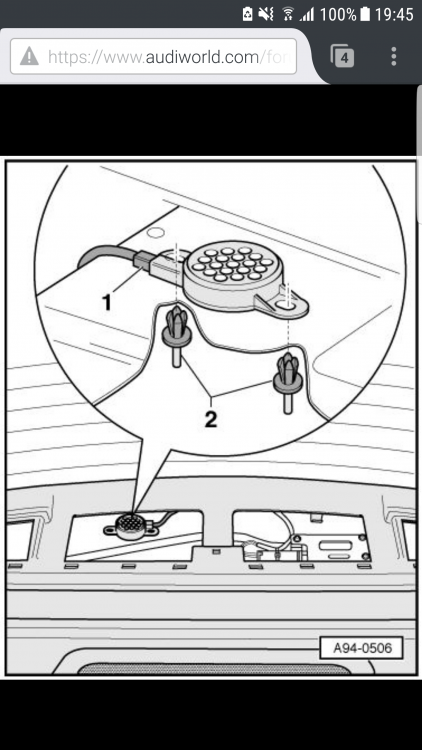

Salut. Am si eu o problema la un passat b6 break cod motor BMR an 2008. Am senzori de parcare fata-spate dar din pacate nu functioneaza nici fata nici spatele am schimbat si modulul/calculatorul si degeaba...pe vcds mi-a dat codul de eroare 01543 Park aid warning chime (h15) Open or short to ground....precizez ca pe fata nu dau nici cel mai mic semn si pe spate cand dau in R imi da un beep lung si licare butonul de la senzori...Ma poate ajuta cineva cu un sfat ca,pana acum am aruncat cu cateva sute de ron si tot nu am reusit sa ii fac sa mearga?Multumesc!
Modificat de stefangolf
Trebuia sa schimbi doar buzzerul din portbagaj...atit.Adica asta:

schimba buzzerul fata / difuzorul sistemului parktronic - fata
Merci mult si trebuie sa mai schimb si senzorul fata. Ca imi da eroare pe el si din cate am inteles nu merg daca unu nu e bun.
Si daca poti sa mi spui si mie unde se afla buzzer ul fata
Modificat de alex12alex
in fata sub bord, in partea stanga.
Da, trebuie sa il schimbi - tie iti merge doar cel spate, cand ai eroare - opreste sistemul si piuie lung, buzzerul spate
