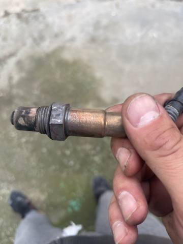

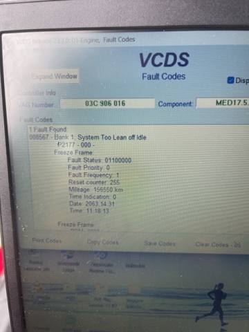

Salutare ma poate ajuta cineva cu următorul  cod de eroare și ce ar trebui sa schimb? Ca sincer mulți mecanici îmi zic diferite păreri și iar as dori codurile originale la sondele Lambda ca presimt ca una din ele a fost schimbate , atașez o poza cu sonda Lambda înainte de catalizator
nu este eroare de sonda defecta.
motorul tau trage aer fals pe undeva....
Aer fals, sau injectoare înfundate... Pompa benzină pe ducă... Verifica pe 32,1,14...
fiind TSI, pompa si injectoarele le putem exclude.
http://wiki.ross-tech.com/wiki/index.php/18609/P2177/008567
Hai sa cautam puțin...
Nu contează ca e tsi... Nu are pompă, injectoare?
La amestec sărac ai 2 variante, mult aer sau puțin combustibil... Comparativ cu ce este programat...
Putin combustibil = presiune, secțiune, timp... Una din ele... Prima e pompa sau senzorul, a2a injectoarele... A3a rar, ECU, fire, conectica, senzori decalibrati...

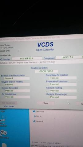

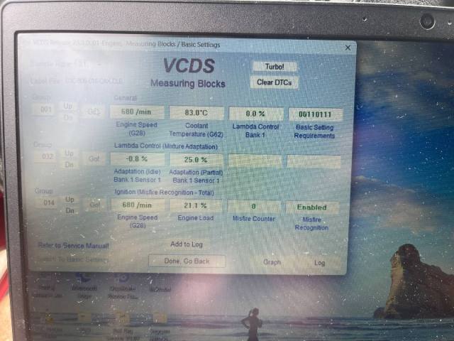

Dar după ce șterg codul îmi merge foarte urat motorul când îl pornesc și fluctuează foarte mult ralantiul, si dacă trage aer fals pe undeva ce trebuie de făcut un test cu fum sa văd pe unde trage ? O sa verific cu testerul ce mi ai zis și o sa adaug poze
Senzori maf au fost schimbați de curând cu un nou filtru de benzina , sau la ce senzor anume te referi ? O sa încerc sa cumpar și o pompa de benzina dar o sa fie mai complicat de schimbat , dar am observat când fac full ul de benzina îmi miroase și in mașina a benzina ca și cum ar pierde pe undeva
