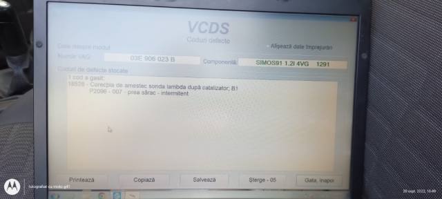

Pune un vcds up to date pe mașină și postează eroarea...

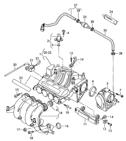

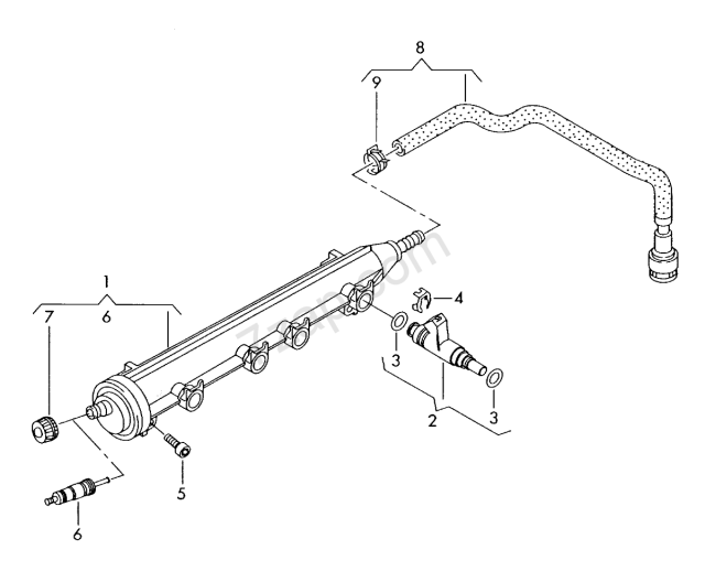

Xmisterx- nu stiu care naiba e regulatorul de presiune rampa de benzina la motorul meu si nici ce trebuie sa verific la el. Daca m-ai putea lumina un pic. Atasez 2 scheme ale motorului BSE, unde la nr. 21 (este ceva legat de vacuum cred) si 25 (este pe returul de benzina de la clapeta spre rezervor) scrie solenoid valve, iar pe a 2-a schema la nr. 6 apare o valva in capatul rampei injectoarelor. Ce ar trebui sa verific ceva la cele 3 componente? La masina din semnatura am observat ca lipseste (nu stiu sigur daca ar trebui sa aiba dar se vad gaurile de la suruburi in locul ramas gol) canistra de carbon (vapori) cod 1K0201801E.

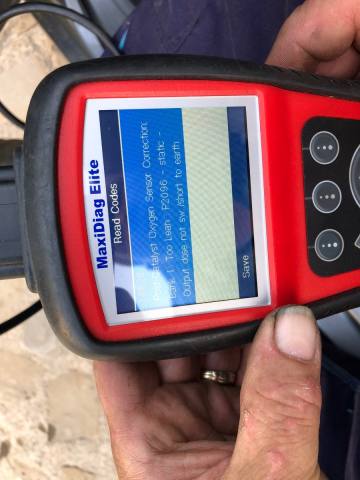

Buna. Am schimbat ambele sonde , sunt noi nouțe. După un drum mai lung apare din nou aceasta eroare
ce ar mai putea fi ?
"Amestec sarac", pot fi mai multe cauze, poate trage aer fals pe undeva(  garnituri de etansare galerie de admisie, clapeta de acceleratie, furtune de vacuum fisurate/rupte), senzor map murdar sau decalibrat, presiune de benzina mica in rampa sau injectoare cu probleme.
Din ce văd este eroare de pe sonda de după catalizator... Posibil racord flexibil crăpat, evacuare, catalizator... Verifică evacuarea de pierderi... Ridici pe elevator cu motorul pornit unul înfundă evacuarea bine și altul trage cu urechea pe unde fasaie..
La un BCA 1.4 benzina aspirat mai "scapa" sonda asta sau trebuie deja inlocuita?
01 Engine
        System description: BOSCH ME7.5.10
        Software number: 036997032Q
        Software version: 9731
        Hardware number: xxxxxxxxxxx
        Faults:
                P013500 - O2 Sensor Heater Circ.,Bank1-Sensor1
            Malfunction
                Intermittent
                P013300 - O2 Sensor Circ.,Bank1-Sensor1
            Slow Response
                static
Sonda schimbata in iunie 2021 cu Bosch dedicata 😞 Sa "moara" asa de repede?
