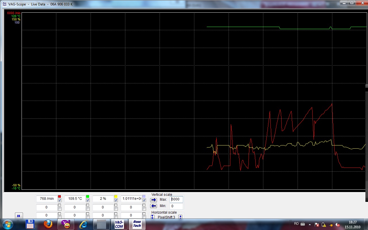

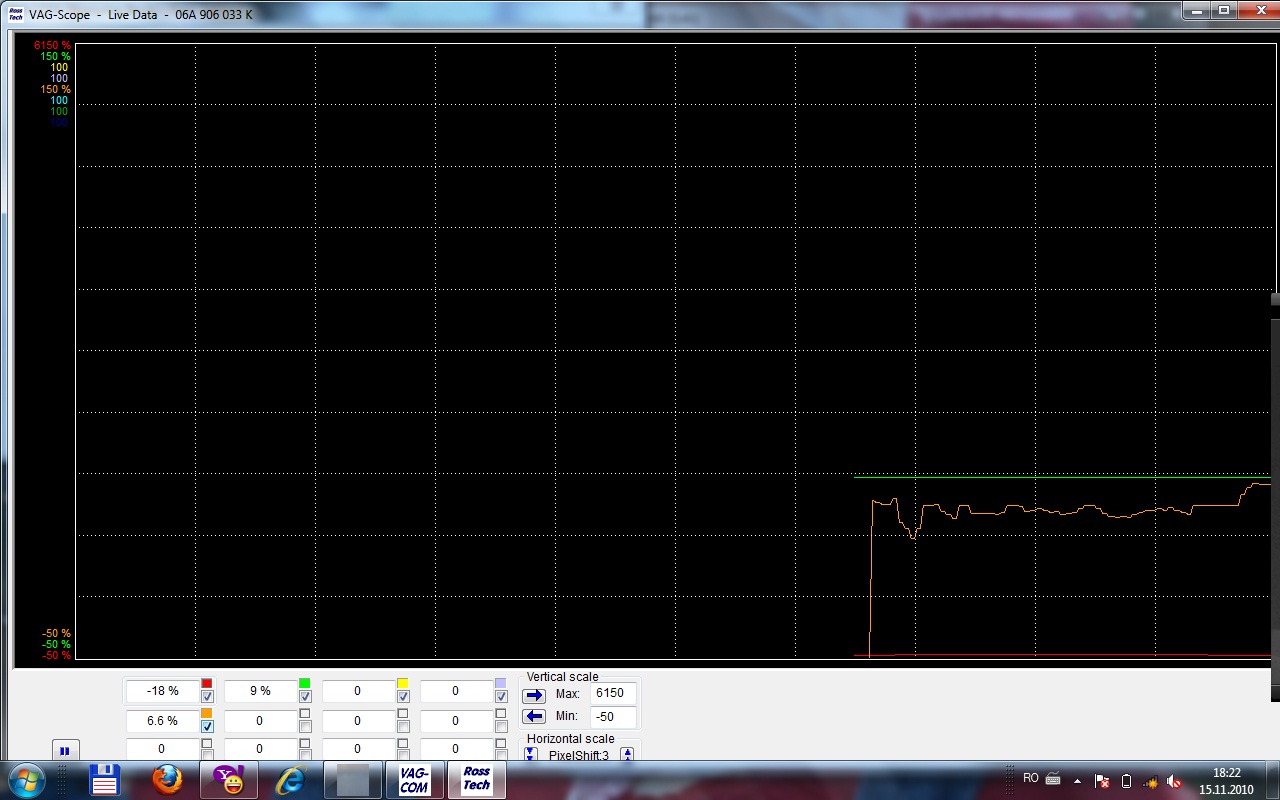

Am facut cu vag-scope o comparatie intre GPL si benzina, in campul 001 si 032 din measuring blocks. Intreb daca sunt relativ ok testele de sonda lambda ca sincer nu ma pricep la asa ceva. Daca ceva nu e bine sau trebuia altfel facut, setat, rog sa imi spuneti si mai fac odata.

  On 02.11.2010 at 16:32, sp0nsoru a scris:
Da, am dupa ce am terminat gazul din butelie am sters eroarea(2 la numar cu 16555) am mers pe benzina 80 km am pus vag-com-ul si era eroarea 16555, am sters am mai mers cateva zile prin oras si cand am pus laptopul iar era acolo 1 eroare 16555. Mentionez ca pe benzina apare aceasta eroare dupa ce am gasit acel furtunas de la vacuum iesit de sub galerie. Chiar sambata am scos toate furtunasele de la vacuum si le-am verificat sa nu fie infundate. Motorul mergea si cum scoteam un furtunas tremura toata masina si culmea dupa 15 minute de verificari nu a aparut nici o eroare. Toate furtunele verificate si sunt intacte chiar si cel de la admisie de aer.
PS: cred ca undeva nu ii place ceva intr-o anumita turatie....incat apare ca si intermitent si fara a aprinde martorul in bord.
Furtunasul despre care vorbesti, asigura comanda admisiei variabile ; pe scurt: scurta sau lunga, in functie de necesitati...putere (de la aproximativ 4200 rpm in sus) sau cuplu (pana in aproximativ 4000 rpm).
Spui ca, nu ti-a dat nicio eroare la verificari cu scoaterea diverselor furtunuri de vacuum; la ralanti poate sa nu-ti dea eroare dar, verificarea o poti face in mers. Pentru edificare, scoate iarasi acel furtunas de comanda a admisiei variabile si da-i o tura cu masina tinand cont de turatiile de mai sus. Vezi daca in acest caz iti da eroarea sau nu.
Chiar sunt curios :rolleyes: .
