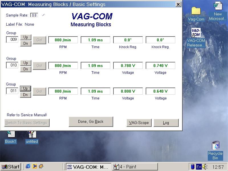

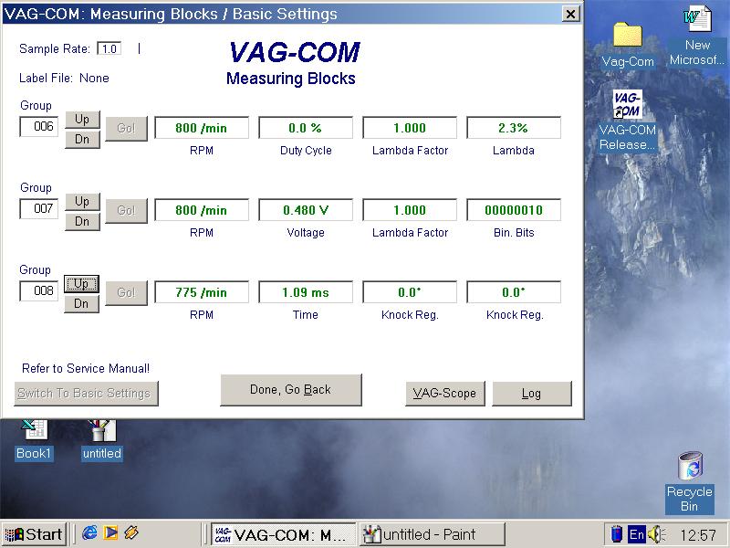

Pt masina din semnatura cine imi poata spune cum sa verific sonda lambda, dupa cateva teste cu vag-com mi-a dat urmatoarele. Mi le poate "traduce" cineva, sa imi spuna care ar trebui sa fie parametrii optimi...
