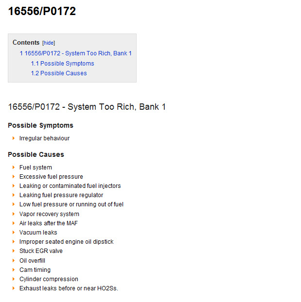

16556 - bank 1 - fuel trim too rich
p 0172 - 35-00
becul check aprins; am schimbat deja 4 sonde si inainte si dupa catalizator si tor aprins sta;
eroarea de mai sus o am de 2 ani se aprinde la cateva zile dupa stergerea erorii; cateva sfaturi daca aveti v-as fi recunoscator

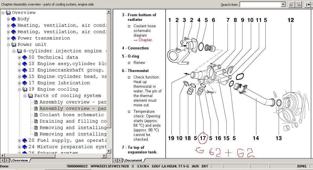

Daca citesti cu atentie postul #540 vei vedea si de ce. Inlocuirea sondei lambda B1S1 ti-a rezolvat problema consumului dar nu si problemele de pornire la rece care au alte cauze.Verifica pentru inceput daca sonda de temperatura (G62) functioneaza in parametri. ;)
de acord, dar 2 zile dupa schimbarea sondei totul a fost ok, se comporta f bine, si inca ceva mie acul la temperatura imi sta linie la 90 grade, asa ca inclin sa cred ca nu ar fi acest senzor.
am sa fac maine un test vag com sa vad daca mai apar erori
ionel.d.2007
Asa cum rezulta din schema alaturata, sonda de temperatura este formata din 2 senzori (care sunt fizic in acelasi suport) G62 (transmite semnal la ECU-firele albastru si albastru/maro) si G2 (transmite semnal la IC-celelalte 2 fire). Daca senzorul G62 nu functioneaza cum trebuie in zona de temperaturi mici (adica la pornire cand motorul este rece) ECU va fi "dezinformat" si in consecinta va lua masurile pe care le crede de cuviinta pentru a mentine motorul in functiune.post-10189-1274786691_thumb.jpg. Si localizarea senzorului G62/G2 pentru motor AUS:post-10189-1274786774_thumb.jpg :)
