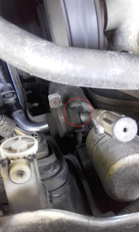

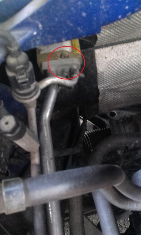

Atasez 2 poze in care in zonele incercuite pica apa dar cred ca este condens (dupa ce am oprit motorul dupa un drum de 10 km la 40 grade cu clima pe auto). Conducta de sus fiind rece.

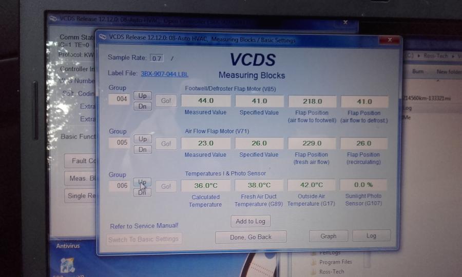

Revin cu problema cu clima in sensul ca aerul nu este foarte rece. Freonul e completat, ventilatoarele functioneaza corect, adica pornesc ambele atunci cand dau drumul la climatronic si nu am pierderi in instalatie. Am scanat masina si am intrat in grupurile 001 la 009 in HVAC, measuring blocks dar nu pot sa atasez pozele insa nu vad vreo problema. de asemenea am facut cu ajutorul climatronicului trei teste, cel de memorie interna (apasand simultan recirculare+econ) si nu a dat nici o eroare (a aparut codul 444 si atat), cel pentru actuatoare (apasand simultan recirculare+econ si apoi punand contactul) si nu a dat nici o eroare si OBD (apasand econ+racire+vent down simultan) si aici sunt niste rezultate ireale cum ar fi>>> de la canalul 4 la 7 (temp ext si temp ventilator) a dat 370 si 425 grade celsius, pe canalul 43 (refrigerant presure) a dat 42bar si pe canalul 19 (compresor cutout codes) a dat cifra 5 -- 4s after motor start (care nu prea stiu ce inseamna doar ca este un cod care opreste compresorul). Mentionez ca erorile date de climatronic sunt in contradictie cu rezultatele testarii cu vcds deoarece pe vcds temp ext indicata era cea reala (42 grade- masurata in grupul 006) iar cea de pe afisajul climatronicului era de asemenea cea reala 38 de grade. Credeti ca ar trebui schimbat senzorul de temp. ext? Ceva idei de la voi cu ce as mai putea incerca. Multumesc. Atasez poza cu temp. masurate cu vcds.20170807_190025.thumb.jpg.60a9d36e2743c23c6f55e00e02ebb25b.jpg
