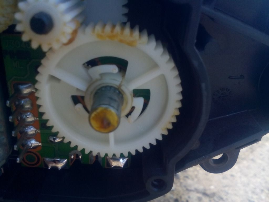

Chiar nu are nimeni o rotita din aia de la climatronic sa-i faca o poza sa vad cat ar costa de facut una la fel ?
Vorbesti de rotita de la V71 cel de recirculare ?
Poza am eu la rotita, de cand am desfacut eu V71. Se vede si unde crapa rotita pe ax.  Mai greu de facut sunt cele 3 cleme ... care s-au rupt la mine oricum cand le-am atins.
Ar fi interesant daca se poate realiza cum zici ...
In China sunt cu ~20$ motorasele V71 si transport gratis ... nu stiu cat sunt de bune, dar cred ca o sa comand.
Sper sa te ajute poza.
Sunt  foarte OK cele din china.
Clemele alea ce fac ? Ai posibilitatea sa iei niste cote de pe rotita ptr un desen tehnic, diametre, adancime dinti, latime etc . Clemele alea ce rol au ? PS poti sa desenezi direct pe poza cu niste sageti cotele daca e mai usor sau sa faci un desen de mana si sa-l pozezi . Daca sa zicem se poate face o rotita din aia exact ca cea sparta, ar ajuta cu ceva adica se poate monta la loc sau are vreo smecherie gen cleme care se rup cand se baga si nu se mai poate repara ? Eu am vazut pe ebay.de ceva la 9 euro, era de pe Audi A3, dar nu sunt sigur exact de cod daca e bun ...

Din pacate nu pot sa fac desenul pentru ca am montat V71 inapoi in urma cu 1 an. Rotita se baga presata pe ax, insa cele 3 cleme de plastic cred ca trebuie sa o tina presata (rotita mai are pe partea cealalta cateva contacte pe o tablita), desi la mine s-au rupt doua si tot asa functioneaza ca inainte (isi face treaba, doar ca da eroare). Am incercat sa lipesc rotita insa nu a tinut, nu stiam atunci de saiba montata peste si  cativa colegi au reusit sa-l repare asa.
Nu seamana din poze motorasul gasit de tine cu V71. Codul gasit de tine se termina cu D, trebuie cu A. Cauta pe Google si o sa gasesti, poze etc. Tija aceea este curbata la climatronic si dreapta la AC manual.
Eu am reparat acea rotita: Am scos rotita de pe ax, am luat letconul si l-am incalzit la 300 grade Celsius, apoi am lipit crapaturile. In final, am impins rotita pe ax si la final i-am tras si o picatura de Picatura. Nu e o reparatie de durata, insa a fost una buna pentru a functiona ok climatronicul pana la cumpararea unui V71 nou, mai ales ca eram in preajma sarbatorilor si nu aveam cum sa gasesc un motoras nou. Gasiti la DIY topicul.
ps: Daca aveti posibilitatea sa il schimbati, SCHIMBATI-L. Nu merita munca pentru o reparatie temporara!
