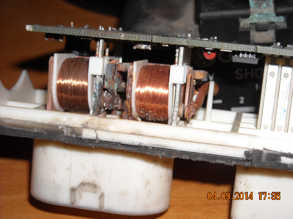

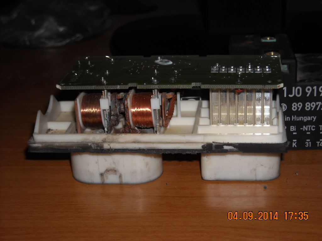

Am dat jos releul si l-am desfacut, si nu se mai poate face nimic din el. Il voi schimba si voi reveni cu detalii. :icon_thumleft:
asa de praf este ?
eu am desfacut unul ieri ai a avut noroc... era abia afectat.
Da, e praf. Lamelele alea care fac contact in interior sunt pur si simplu sfaramate. Deci...altul. :icon_confused:
PS: Am sa pun o poza cu el dupa ce-l schimb.
Modificat de Deadly
Am schimbat releul si totul functioneaza corect acum, inclusiv clima. :D
Dupa cum am promis, atasez si poze cu "vinovatul" ca sa vedeti si voi in ce hal era: :dry:
post-50992-0-53139300-1409839946_thumb.j  post-50992-0-64408900-1409839960_thumb.j  post-50992-0-54698600-1409839967_thumb.j
Modificat de Deadly
