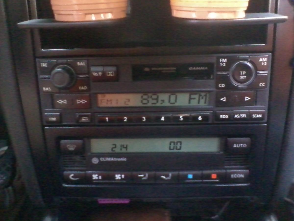

am facut testul cu econ+recir si a aparut aceasta eroare.stie cineva ce inseamna?
post-113080-0-62902600-1373295719_thumb.
Banuiesc ca iti merge clima. Eroarea e generata de o problema legata de tensiune prea mica.
pufypufuletz
da clima merge,am sters eroarea si nu a mai aparut nimik acum.
Modificat de pufypufuletz
E ok.... stai linistit.
