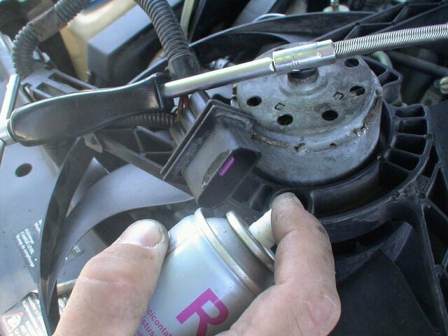

Daca merge corespunzator (inclusiv racirea, chiar daca nu suficient de rece) doar un ventilator, intreg sistemul merge bine si doar cu ventilatorul oprit ai probleme, nu umbla la altceva pana nu le faci sa mearga la fel (la mine tot cel mare avea carbunii blocati..si am rezolvat prin demontare, desi e destul de dificil de ajuns in interiorul lui..eu am stricat putin partea alba de plastic ce tine carbunii..si inca mai caut una de la un ventilator stricat mecanic :D ). Baga-te sub masina prin fata (eu am incaput fara cric), scoate mufa (vezi de unde tragi ca e mai mare decat pare - pun o poza) ce vine de la ventilatorul cu probleme si leaga-l direct la baterie cu doua cabluri (mufa are 3 fire si firul din mijloc parca e comun ptr fiecare viteza). Cu mufa scoasa, testeza pornirea celuilalt ventilator o data cu pornirea climei..sa nu fie vreun scurt in ventilatorul stricat

Acum am verificat si eu ventilatorul mare l-am pus pe direct si nu porneste pe nici una din cele 2 trepte.
Am verificat si daca ii vine curent si pe mufa am curent, concluzia e ca ventilatorul meu e mort de tot.
Poate are periile uzate, cu putina indemanare le schimbi. Nu se gasesc dar poti lua de electromotor de dacia (cele facute la Urziceni) le tai si le faci 7.8x7.8 in sectiune.

O sa-l demontez sa vad ce are, poate o sa reusesc sa-l repar.
