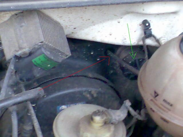

Mersi de sfaturi,am pana acum tot ce mi-ati recomandat dar problema este ca pe unde trag eu firele de sub capota in masina la Golf?Ca nu am nici o gaura!Am avut inainte sistemul pe Dacie,dar acolo erau o gramada de gauri. :lol:Apropo woofer-ul este de 350w.
o sa fac maine (ziua) o poza pe unde mi-am tras eu cablul si o sa o postez :offtopic:
Modificat de some
are ceva putere...iti recomand sa cumperi cabluri adevarate cum se vand la orice amplificator auto cu siguranta pe fir...e in jur de 70-100 de ron dar merita...am auzit de cazuri naspa in care a luat foc masina sau scurturi de au prajit instalatia...nu e de jucat cu asa ceva..si ca sa asiguri puterea necesar chiar e nevoie de cablu bun si contacte cat mai bune altfel apar paraziti si obtii o sonorizare de proasta calitate
in imagine sageata rosie indica cablul de plus pt statie iar sageata verde indica cablul de ambreiaj (sa te poti orienta pe unde intra) in acea gaura ar trebui sa fie un dop de cauciuc, il scoti afara bagi cablul il impingi pana vezi ca ajunge la pedale.. !post-15310-1200651730_thumb.jpg

Fra credema chiar nu am mai auzit de( ministry of sound-maxximum bass).Cei ala :lol: Scuze ca intreb,dar e pentru prima data cand aud.Referitor la boxe, pe fata am Nokia(cele originale) iar pe spate nu stiu ce marca sunt sau daca sunt originale,dar ma gandesc sa le sghimb cu Sonny,problema este ca nu stiu ce marime sa iau sa se potriveasca,tre sa ma duc cu boxa in mana la magazin,alta solutie nu vad. :lol:CD-playerul este tot Sonny.Mersi de sfaturi.Mersi de poza Some.
