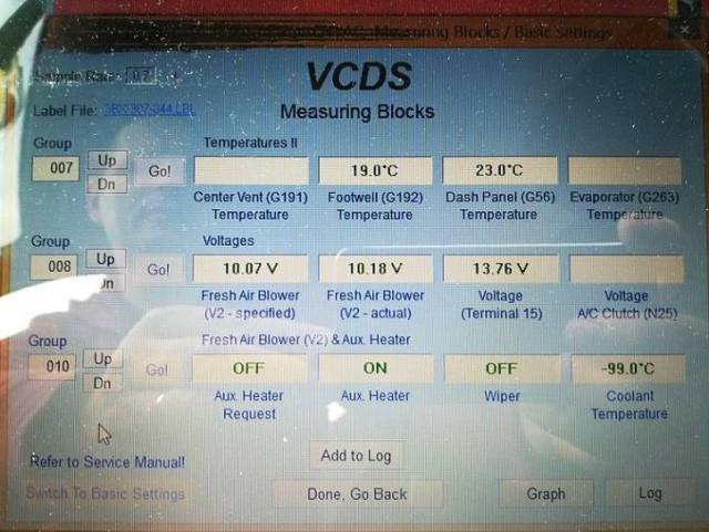

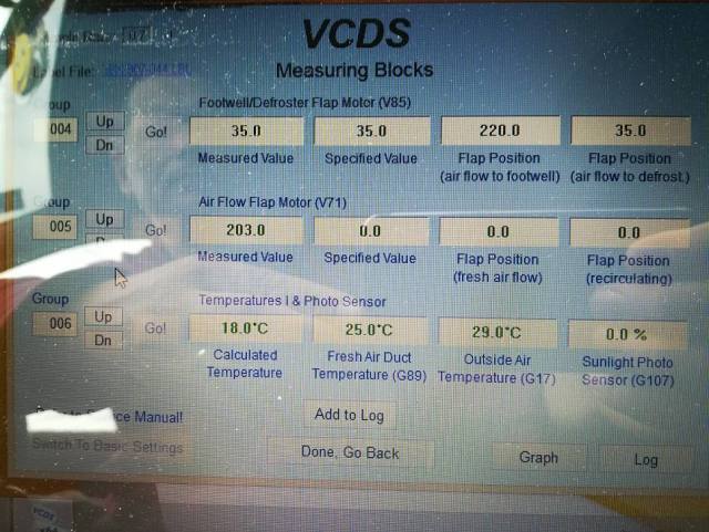

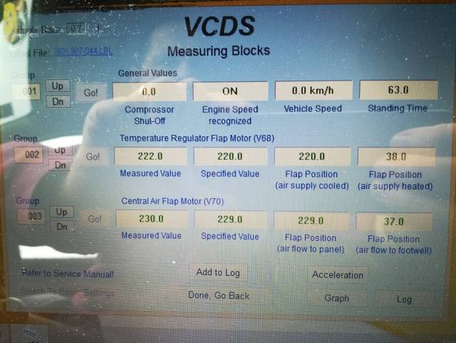

Valorile scanate cu VCDS sunt cele din fotografiile atasate,nu am reusit sa gasesc valoarea lui N280..
 Va spun ceva valorile? Coolant temperature -99 C! ??!?
Modificat de ViorelT
Ce e interesant e ca la "Magnetic A/C Clutch (N25)" si "Evaporator (G263) temperature" nu apar valori !!

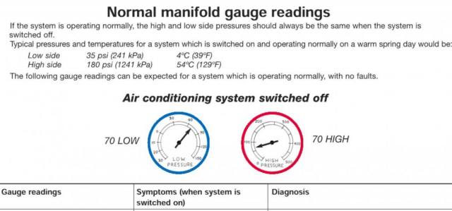

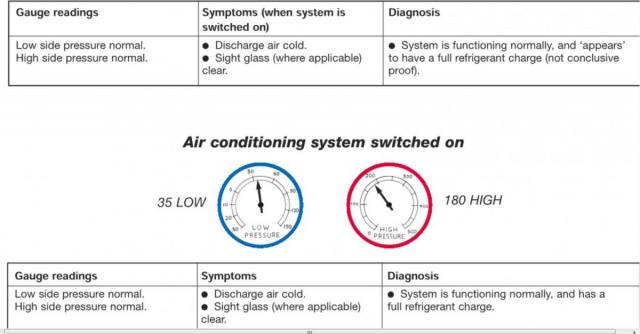

ce valori de presiune pe joasa si inalta ai masurat?.
cu ac oprit trebuie sa ai presiunile egale, la 70 psi
cu ac pornit trebuie sa ai joasa la 35 psi (241 kPa) si inalta la 180 psi(1241kPa)
Cu ac-ul oprit am pe low side 100 psi, iar pe high side 110 psi.
Cu ac-ul pornit pe low side am 60 psi iar pe high side 220 psi.
Temperatura exterioara 28,8 C.

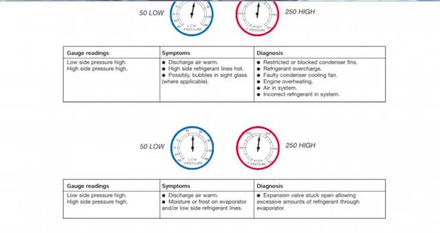

pentru presuni apropiate asta am gasit
O sa incerc sa schimb valva de expansiune sa vad cum e dupa aceea.
