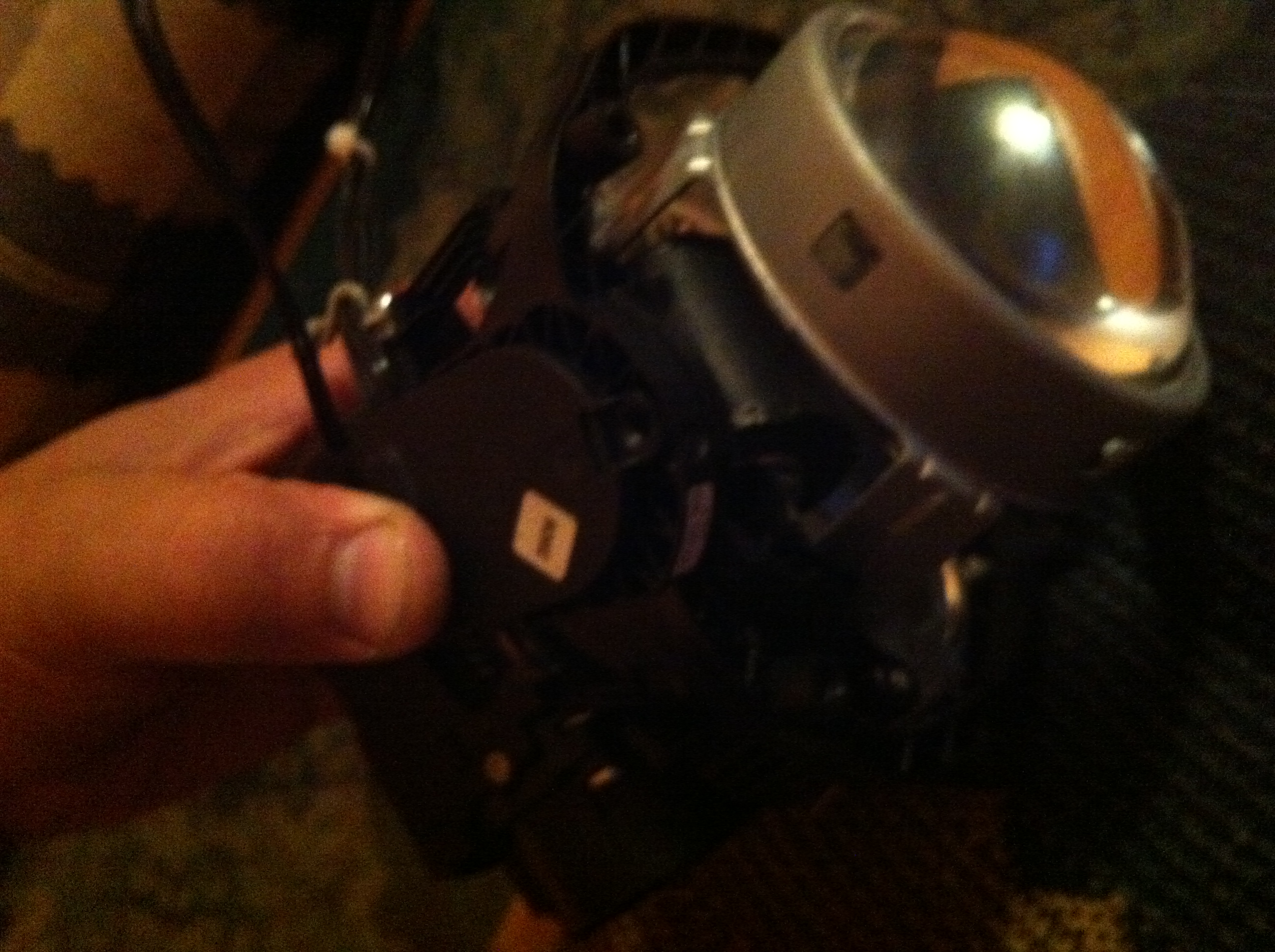

senzorul respectiv este montat sub lupa,
Din pacate senzorul nu se poate comanda separat, si cateodata nu senzorul e viinovat ci calc de cornering.
post-1788-0-09979700-1304536639_thumb.jp
post-1788-0-22429700-1304536744_thumb.jp
post-1788-0-82811400-1304536765_thumb.jp
post-1788-0-30188000-1304536781_thumb.jp
