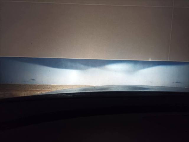

In mod normal farul din stg. bate mai jos daca reglajul e bine facut. Ceva de genul imaginii urmatoare care prezinta comparativ faza de intalnire la HID si halogen:
