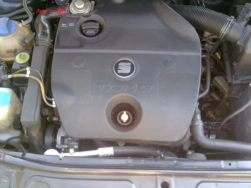

Mi-ai facut o ideie cam cum stau lucrurile,deci daca avem scurgeri la EGR,probabil avem si ulei acumulat in intercooler.
In cazul in care avem ulei in intercooler avem toate sansele ca motorul sa o ia pe ulei cu tot ca turbina nu fluiera sau da semne de oboseala?
Daca scot furtunul marcat in poza, cel care intra in egr,si fac cativa km cu ea se curata intercoolerul fara sa se intample ceva probleme la motor?

degeaba scoti furtunul.In plus de asta motorul va functiona aiurea si zgomotos. Radiatorul intercoolerului il poti da jos si spala, altfel nu poti. Si da, motorul o poate lua pe ulei din cauza uleiului depus in intercooler. 100-150 gr de ulei e ok daca gasesti, dar daca e mai mult atunci ceva nu e in regula.
un mecanic mi-a recomandat sa scot acel furtun si sa fac cativa km asa cu ea,nu multi vreo 3- 5 km
Modificat de IOJI 05 BLD
Nu vei putea circula cu el desfacut.Eu mai demult cand mi-am curatat radiatorul de la intercoler ( cam 50-70 grame de ulei era)nu am fixat bine acel colier care tine furtunul gros peste"gatul" radiatorului si dupa cca 1 km la prima accelerare mai vioaie din cauza presiunii a sarit afara acel furtun si aveam un fum negru dupa mine si nu mai aveam putere deloc la masina,motorul parca mergea neregulat,ei...daca tu faci ce ai zis o sa ai aceleasi probleme ca si cand mi-a sarit mie furtunul,simplu dai furtunul de la radiator deoparte,se scurge uleiul care este inauntru dupa care cu o laveta care absoarbe bine si sa nu fie murdara de praf sau alte impuritati stergi bine acolo in partea de jos unde se aduna uleiul si asta e(asta daca nu vrei sa-l dai de tot jos si sa-l si speli),si daca iti functioneaza normal aceea capsula vacumatica din plastic de culoare neagra care este prinsa de EGR motorul se va opri normal din cheie chiar daca o va lua pe ulei.Si pe ulei nu o ia asa cu una cu doua,principala cauza este de la turbo si o sa-ti "cada"turbo prima data de tot si apoi treaba cu luatul pe ulei,bafta.
NU stiu ce intelegeti prin a o lua pe ulei. Daca va referiti ca o sa inceapa sa consume ulei datorita uzurii, nu are nici o legatura prezenta uleiului din galeria de admisie cu treaba asta. Se umezeste galeria pana la intrarea in motor si va consuma acea mica cantitate de ulei fara sa simtiti ceva. Sau va trage o cantitate infima de vapori de ulei care nu vor influenta cu nimic. Dieselul poate functiona linistit cu ulei, adica teoretic puteti baga uleiul de la schimb in rezervor si il va folosi ca si combustibil fara sa se intample nimic. Nu o ia nici un motor pe ulei, toate au ulei in intercooler si in galeria de admisie - ma refer la TDI si nu numai. Turbina aia nu e foarte etansa si mai scapa ulei in galerie, nu se intampla nimic.
